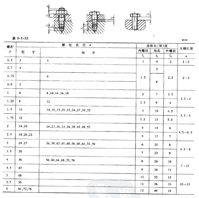

有没有具体的标准规定?若是螺柱没有伸出螺母,这种情况行不行呢?急,请高手指点!

一般双头螺柱拧到螺母上,螺柱需要伸出螺母1-2mm为宜
plc + 2 应助
发表于 2009-6-12 09:48:18 | 显示全部楼层 来自: 中国北京
国家标准有规定,要伸出去3-5个螺纹牙距。
plc + 2 应助
发表于 2009-6-12 11:17:20 | 显示全部楼层 来自: 中国广东佛山
牙的大小不一样,伸出长度液不一样。
