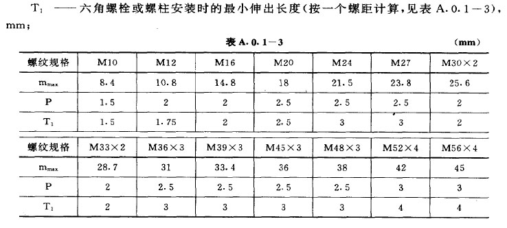

有没有具体的标准规定?若是螺柱没有伸出螺母,这种情况行不行呢?急,请高手指点!

按照标准要求是螺柱伸出螺母1-2扣为最佳。没有伸出来是不行的,螺柱太短了

在标准HG20613-97里有规定:- J2 ?" `* @9 O" `% x

3~5个螺距就行

3~5个螺距,我们一般也是这样的

一个螺距加倒角长

一般经验是留出一个螺母厚度左右为宜

需要3~5个螺距的伸出长度,包括倒角。

1,2扣就可以了,不能长,以后维修不方便,ASME一般管道的要求平,低于一扣也认可

2~3个螺距就行,再长就有点费劲及浪费。

跟据经验小于M36的伸出5~10mm比较合理,大于M36的要看螺距就是传说中的3个螺距或者看使用情况而定。
# @5 k" G, G: Y* @$ t. h当然还要考虑有弹性垫片的,大一点的如果伸出太短,上带弹垫时候麻烦!!!不过压力容易没有什么动力的好多不设置弹性垫片。,

这个问题我以前也遇到过,设计的时候可以说肯定是影响不大,长点是没有错误的。1 F2 Q6 i9 A; M
1、真正在使用过程中问题就来了,大部分的设备需要刷漆,而螺栓也能幸免,如果剩余的太长,拆卸是一个问题,如果不刷漆,生锈也很难拆卸。
, `; u9 f9 |, l2 w% S2、从力学分析角度,螺栓真正受力的部分是配合的螺纹,外侧未配合的部分几乎不受力,太长浪费。! J0 A3 O/ y- W9 d' ]7 P
3、从经济角度,每套螺栓长一点,那么整个浪费也不是小数目。% F+ `/ l0 \3 b" P
4、参照国外的标准及国内最新的标准,现在也在渐渐的规定螺栓只要全部旋入即可,不必剩余太多部分。
