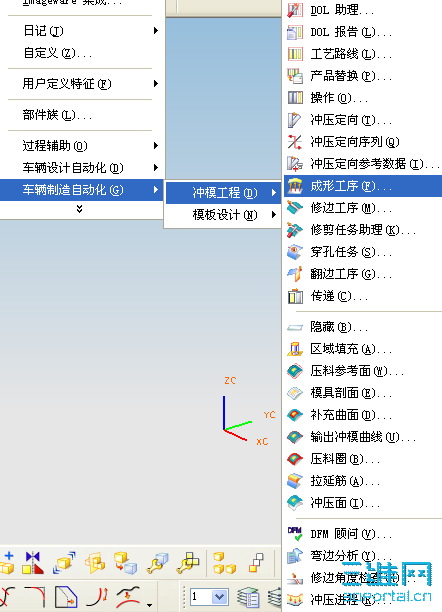

用ug什么模块画的
发表于 2009-6-12 10:32:51 | 显示全部楼层 来自: 中国吉林长春
是不是这个?
 楼主| 发表于 2009-6-12 10:42:51 | 显示全部楼层 来自: 中国四川成都
但不知道那么复杂的图,能不能画成?
??、、、具体怎么画的?
发表于 2009-6-12 10:51:42 | 显示全部楼层 来自: 中国吉林长春
具体怎么画的,我帮不了你,抱歉。; m+ x3 _, k: j% I
请教这方面的专业人士。

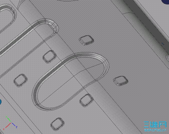

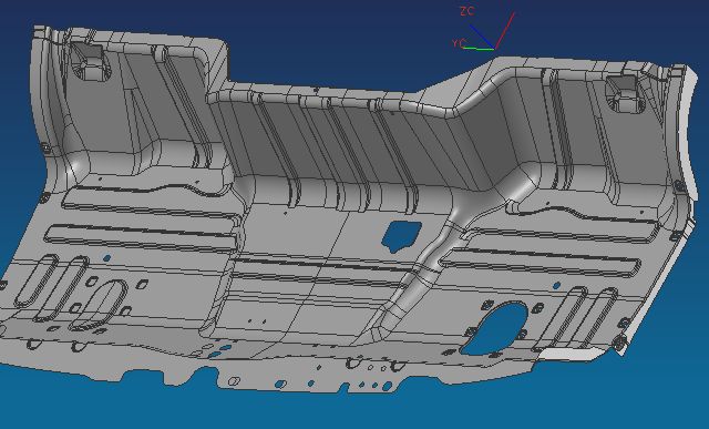

发表于 2009-6-12 11:15:45 | 显示全部楼层 来自: 中国山东济南
我是做汽车模具的,这种冲压件做的不少,在软件上只用曲面硬砍都无所谓,关键是要做好成型工艺分析,这点没有点功底是不行的,你还要懂一些专业成分析软件如DEFORM等,除非你身边有非常有经验的工程师可帮你。第一步的拉延是最关键的一步,拉延面的补充,开模方向(实际是指最大拉延深度、角度)、拉延筋的选取非常重要,还要有利于下一工序的加工,一个件的成功与否尽在于此。如果没有模具专业基础,很难的
astrokylin + 5 应助
发表于 2009-6-12 16:36:49 | 显示全部楼层 来自: 中国山东济南
是前地板?
0 T: Z9 g, H& _
4 A+ D7 F' e! H5 `: N; E除了要懂冲压工艺,还要知道车身结构、焊装工艺……
发表于 2009-6-12 18:42:44 | 显示全部楼层 来自: 中国河南洛阳
长的像重卡的前地板,这样的件有如上几种工艺都懂画出来的,也有实物逆向出来的,也有经其他车型数模局部修修补补做出来的。方法不一
astrokylin + 3 技术讨论
发表于 2009-6-13 08:44:09 | 显示全部楼层 来自: 中国山东潍坊
单纯的画冲压件不难,可以用冲压功能的折弯,筋,冲压成型等功能,如果要变成模具的画得掌握一些冲压模具的常识!!
