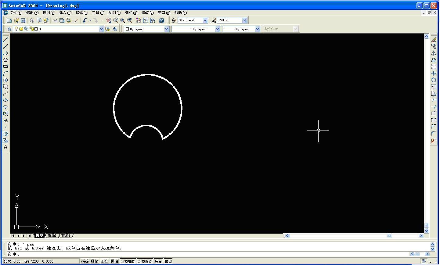

[求助] 求图形面积
发表于 2009-6-12 11:10:32 | 显示全部楼层 |阅读模式 来自: 中国河南郑州
请各位高手指点:如何求如下图形面积?
发表于 2009-6-12 11:22:25 | 显示全部楼层 来自: 中国江苏苏州
回复 1# xtjoe 的帖子
方法一:AREA(面积 )--object(对象)/ D0 b3 N9 F, n
方法二:填充后选择右击特性或者CTRL+1/ R9 w3 M+ ^& e' o
方法三 :bond--list
wang2003 + 5 应助
发表于 2009-6-12 12:03:23 | 显示全部楼层 来自: 中国上海
用PEDIT命令编辑成封闭多段线或用region命令做成面域,再用属性、面域/质量特性、列表等命令查询一下就出来了。
wang2003 + 5 应助
 楼主| 发表于 2009-6-12 12:39:50 | 显示全部楼层 来自: 中国河南郑州
我也用过“工具”——“查询”——“面积”——“对象”,但是鼠标选择一个圆弧后显示“选定的对象没有面积”;楼上的办法可以实现。谢谢!
