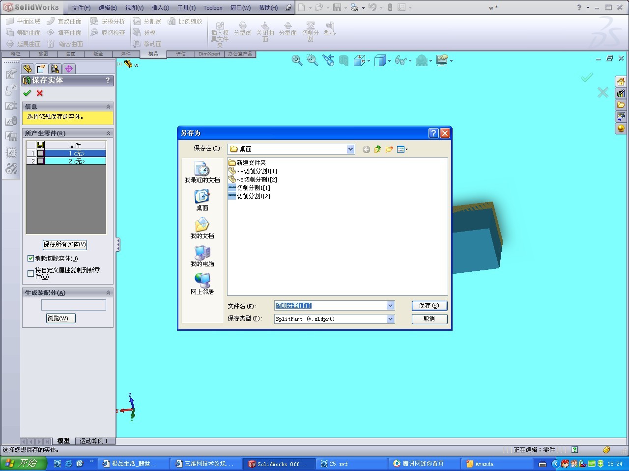

[求助] 用SW分模以后的一个困惑
发表于 2009-6-12 13:04:32 | 显示全部楼层 |阅读模式 来自: 中国广西桂林
发表于 2009-6-12 18:18:55 | 显示全部楼层 来自: 中国江苏苏州
右击树状特征的实体文件夹,选择保存实体,双击1另存,就可以得到你要的独立的行腔1进行CAM加工,双击2另存,就可以得到你要的独立的行腔2进行CAM加工,
 楼主| 发表于 2009-6-12 19:04:39 | 显示全部楼层 来自: 中国广西桂林
