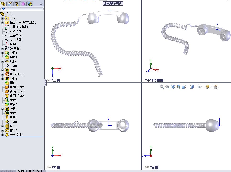

螺旋线怎么弯曲啊。。。只会画直的  不会话弯曲的电话线。。。。帮忙
发表于 2009-6-12 15:05:19 | 显示全部楼层 来自: 中国广东惠州
如圖繪制
6 q7 a* q9 W) h/ A9 x" I tel1.jpg
% K+ t, I3 O6 ?4 S7 n8 Z1 I/ E tel2.jpg
$ S0 f. ^( Q1 v" p/ e9 {; V USB線.rar (802.97 KB, 下载次数: 676)

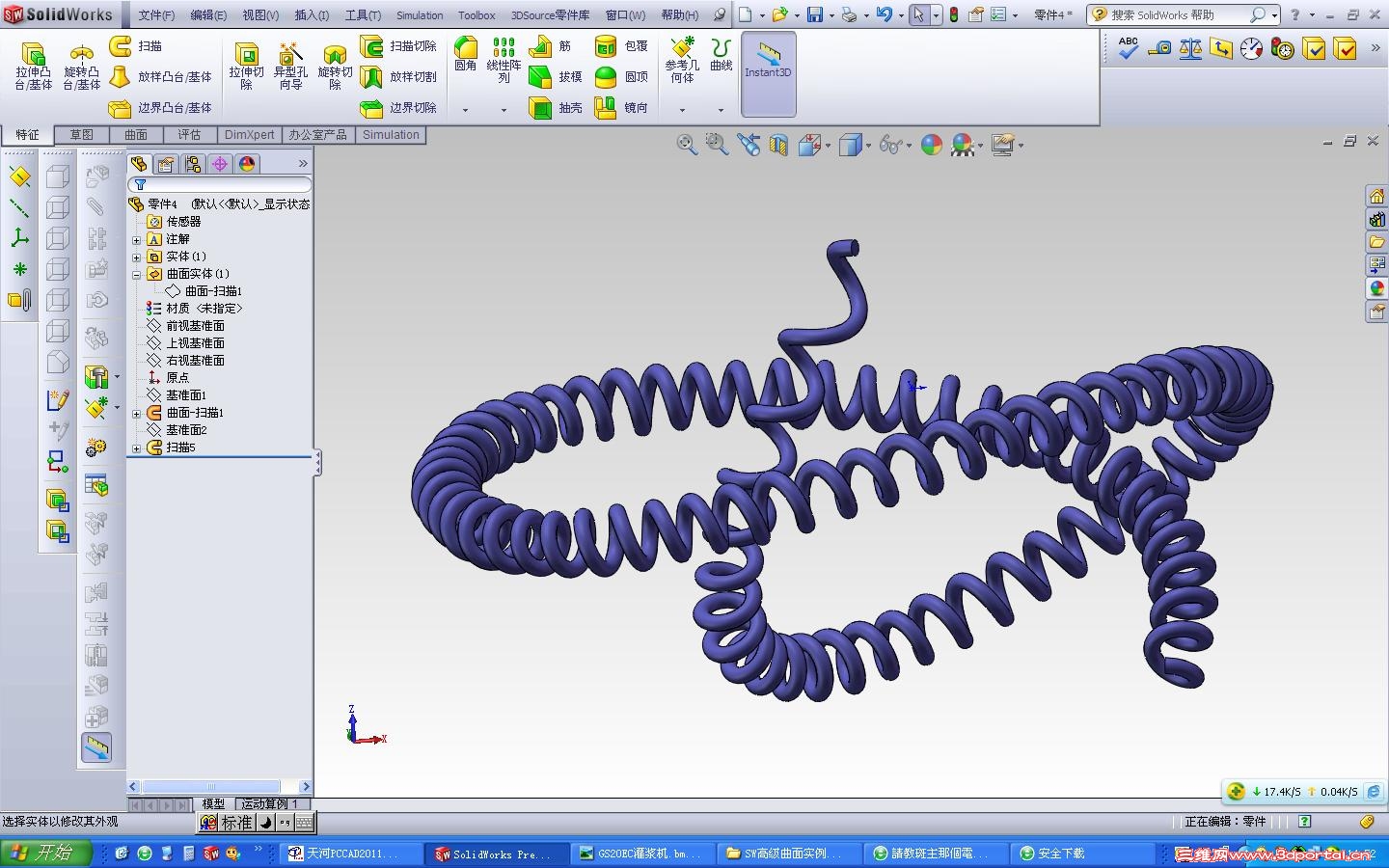

发表于 2009-10-19 16:20:31 | 显示全部楼层 来自: 中国北京
原帖由 wuweilyy 于 2009-10-19 15:46 发表 http://www.3dportal.cn/discuz/images/common/back.gif4 j( p( J0 I5 C3 }: x
我还是画不好,送个教程不?
7 d8 k- U* ?" i3 e3 S  G
把曲面-扫出2显示就看到螺旋了。再打开一个3D草图,把螺旋的外边转换实体引用就出来随意的螺旋线了。其它。。。。。。

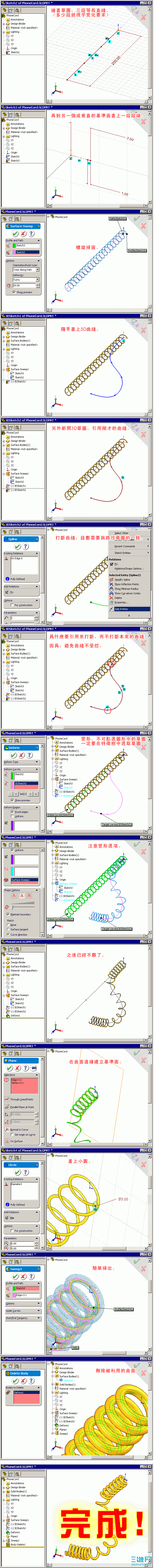

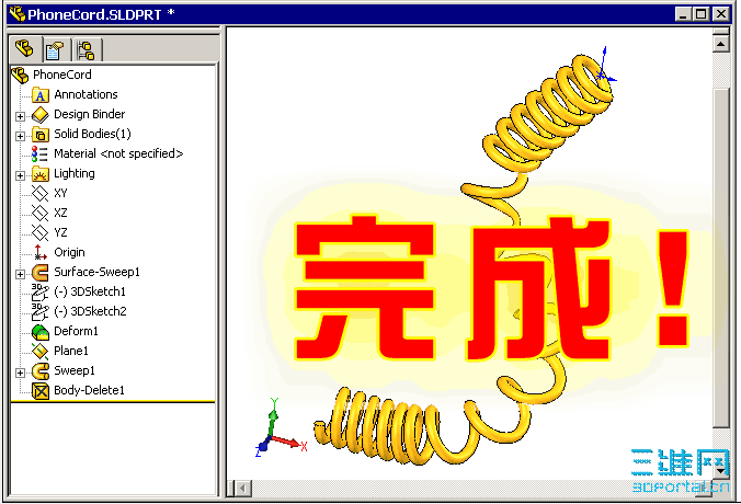

发表于 2009-12-18 16:41:07 | 显示全部楼层 来自: 中国上海
以下方法来源于网络,版权属原作者- X# j8 M) c8 M- ~( l
对不起,忘了作者是谁了。。。反正是个很有名的大大~
. [  X: A# M9 l1 ~' ~- x) }( K" ~0 J0 i7 a. U; A  `# s* @
/ D3 k9 R8 R; k
参与人数 1三维币 +4 收起 理由
chenjun520601 + 4 技术讨论

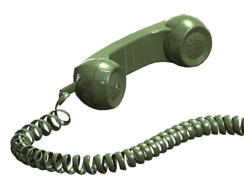

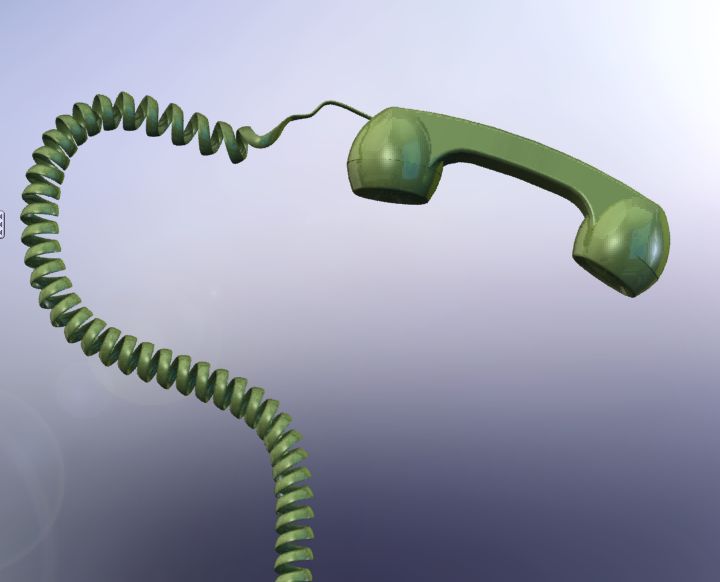

发表于 2011-11-17 14:04:37 | 显示全部楼层 来自: 中国四川成都
RE: 怎么画电话线、
凑个热闹,电话线。。。
发表于 2011-12-5 18:11:40 | 显示全部楼层 来自: 中国新疆伊犁哈萨克自治州
要是引导线曲率变化大的地方螺旋线疏密相同就更形象了
