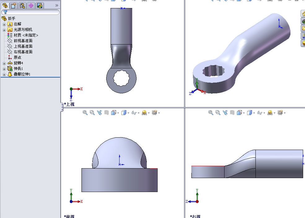

要求扳手部分 与钢管 部分自然连接 呀圆滑些

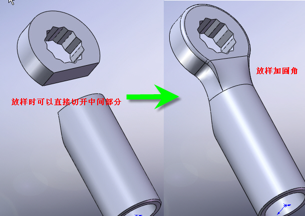

放样啊,大哥。。。

发表于 2009-6-12 15:48:25 | 显示全部楼层 来自: 中国北京
楼主思路跑偏了
' T$ ^5 \5 N, d2 f! \2 A7 [这个放样就可以搞定的

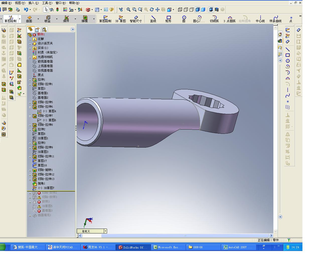

发表于 2009-6-13 09:34:05 | 显示全部楼层 来自: 中国广东惠州
依你線條順接
* D- o  b1 Z+ d: m0 q# t- a ; @& q3 a: F* w3 R0 \! v+ E
3 b! U. t0 C6 ^4 `自然順接& f: b* j8 m4 T0 \
