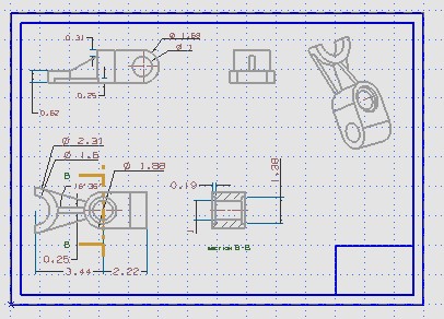

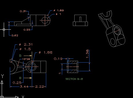

我在UG制图中做好标注并调入了图框,再转到CAD中准备打印时& |" ]/ V0 l7 D  `) k
9 h; M" X+ z# ^* P7 k2 }$ E0 _却发现在UG中调入的图框在CAD中不见了。。4 D) A; O/ y7 u5 a- p' h
. G' }/ W& B; W, g
请问各位老师,这是为什么,有什么办法解决吗?谢谢~

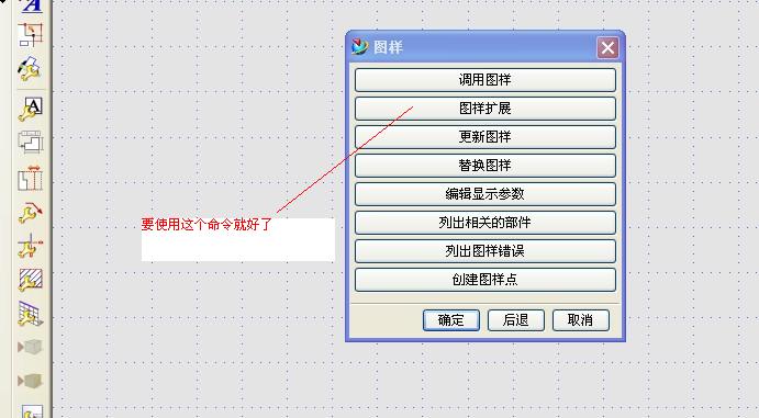

原帖由 jsyj0501 于 2009-6-12 16:00 发表 http://www.3dportal.cn/discuz/images/common/back.gif  p) X5 g5 C& u6 s( a) W+ {
1335432
  K, Y6 p( Z6 u/ ?' w1 T" F& Y
5 s" H3 C: ]# c0 z! H- l
二楼的师傅能说具体点吗) T8 X; ~1 }- d7 ?1 d( o0 W
: T/ q5 |4 Z9 W5 B$ Y
我用了你说的这个图样扩展命令,他出来如下图这样的框框,我点确定就是错误提示了。。
 楼主| 发表于 2009-6-12 19:42:52 | 显示全部楼层 来自: 中国浙江温州
原帖由 lcl8628860 于 2009-6-12 19:36 发表 http://www.3dportal.cn/discuz/images/common/back.gif( l9 V& W7 e6 A0 L* Y0 q
UG工程制图应养成好习惯,比如从建模转为制图时,选择A3横向模板,在制图下就得马上调用A3横向图框,再开始投影标注,最后保存。: p& b. c4 s* p0 |2 B( N1 q" y
你的UG工程图本来就没调用图样了,转换后CAD当然也没有,再不行就用CGM转换,绝对可 ...
# v4 j$ F1 x% C3 I  @
# z, j2 N! M  x3 i谢谢。。。. V6 r2 e8 ?+ i! t" f
0 P( b% P- [9 Y4 `' Z$ b可是我是用了“调用图样”命令调进以前画好的图框的.是我调入的方法不对吗

非常赞同5楼的方法,养成好的制图习惯是一个关键!
