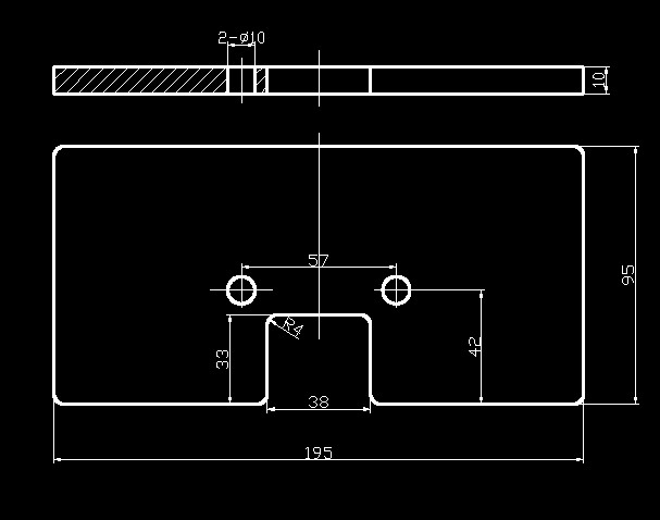

以前没有接触过冲橡胶的模具,无从下手。
+ O0 s% ]! l" {3 D- C先介绍下这个产品的一些参数:橡胶厚度是10MM,中间有一层尼龙夹层。具体见图。要求:一次成型而且外形要平整。

这没有什么难的, 开一套复合模就可以了, 只是冲裁间隙你得取好, 否则冲出的断面不好(冲裁间隙与中间一层尼龙夹层有关)
