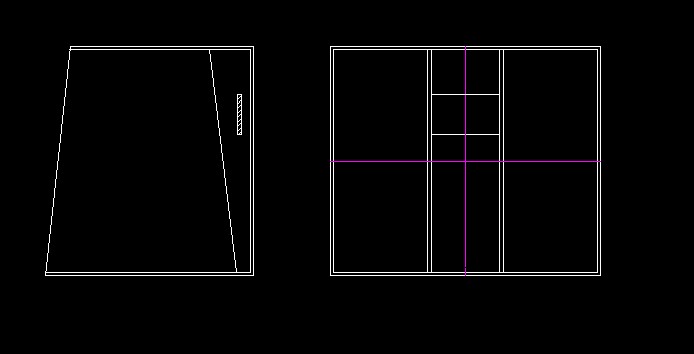

一个箱体内部受冲击力,在箱体受冲击力时不发生变形,对箱体应该如何加强?
8 d2 ~# w# v3 {* X! L* A  ]. {冲击力为:2000kg(冲击力与水平方向成30°作用在箱体侧壁),箱体为8mm厚的Q235钢板制作而成,箱体1000mmX1000mmX1000mm
$ V  c1 \( h+ J$ y3 D请大家帮忙分析一下箱体的受力!

作用力是均布载荷还是集中载荷,具体位置是在什么地方
 楼主| 发表于 2009-6-16 15:08:37 | 显示全部楼层 来自: 中国北京
作用力是集中载荷,具体位置是在距离顶端箱体600mm

楼主水平很高啊,用ANSYS试一下吧。估计没几个人能用你给的条件算出什么所谓的冲击力对应多厚的壁厚来。

还需要确定冲击作用时间

建议做一下冲击试验,气炮之类的,打一下看看
