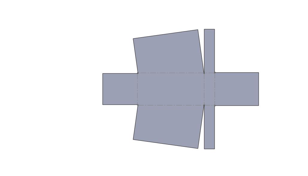

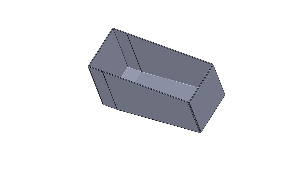

刚学会使用SW,对钣金刚开始研究,现在碰到一个斜面折弯折不了,请帮各位大虾帮忙指教一下,本想发个图,但好象发不了,所以只有RAR文件.谢谢

发表于 2009-6-12 19:22:12 | 显示全部楼层 来自: 中国山东
是这样吗?
发表于 2009-6-12 19:44:38 | 显示全部楼层 来自: 中国上海
楼主这种钣金展开做得有意思吗?最多也就玩玩而已,实际生产中是不会有人这么做的。
发表于 2009-6-13 09:03:16 | 显示全部楼层 来自: 中国湖北武汉
为什么一个箱子要这样折哦,不觉得麻烦吗
 楼主| 发表于 2009-6-13 13:04:36 | 显示全部楼层 来自: 中国广东深圳
回复 2# hongqing_125 的帖子
就是这样折.我想请教一下怎么画出来的.
发表于 2009-6-13 13:33:32 | 显示全部楼层 来自: 中国广东佛山
这样折没实际的意义,把旁边两块做成单独的焊上去
发表于 2009-6-13 15:10:44 | 显示全部楼层 来自: 中国山东青岛
原帖由 wdxa 于 2009-6-13 13:04 发表 http://www.3dportal.cn/discuz/images/common/back.gif
; w( S& F7 H- z5 V  X2 {; P就是这样折.我想请教一下怎么画出来的.
4 f" @' j5 W4 B. m, A( r* f! T. Z6 v* P2 P
我是添加法兰,然后修改法兰草图!
发表于 2009-6-13 15:36:02 | 显示全部楼层 来自: 中国山东青岛
! M" @' W+ \) W, w) w( M$ ~! H就是这样折.我想请教一下怎么画出来的.
5 [( |: E8 f0 B: b5 K- ~0 j
% K/ ^5 R' _4 z" p( V  T( ]
7 B: h  m- f' R* v1 g: O0 ~发给你我做好的图,自己看看吧,我从没见过这样的箱子!( G+ p# c' Z  L
7 P3 f! Z8 C6 ]- Y. D$ @[ 本帖最后由 hongqing_125 于 2009-6-13 15:42 编辑 ]
