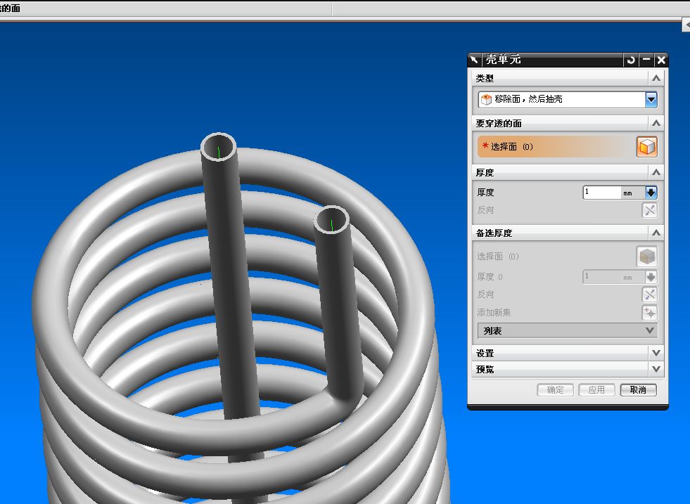

我要把一根铁棒利用抽壳命令对两个面进行抽壳怎么不行啊.把直管端的两个面都移除.形成直通管那样的空心管, 我已经把这个并成一个实体了.为什么还实现不了.不知道哪里出错了

回复 3# lcl8628860 的帖子
不是.全是空心.只留1MM厚的管壁,就像自来水管那样的.
发表于 2009-6-12 20:34:28 | 显示全部楼层 来自: 中国山东济南
两端平面 都设成 移除面

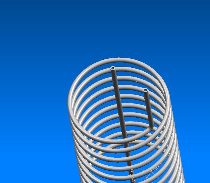

 楼主| 发表于 2009-6-12 21:22:44 | 显示全部楼层 来自: 中国浙江杭州
总算自己解决了.不过还是想不过.我的弹簧明明是直径10的,为什么抽壳1MM都不行.只能抽0.5,哪里出问题了啊.
发表于 2009-6-12 21:34:34 | 显示全部楼层 来自: 中国浙江宁波
注意直管转弯处,可能出错就在这个地方

发表于 2009-6-12 22:00:26 | 显示全部楼层 来自: 中国山东济南
抽壳也能实现,连续点选两个平面,注意有个备用抽壳厚度,在抽壳前不可选,抽壳后改一下那个数在应用一次

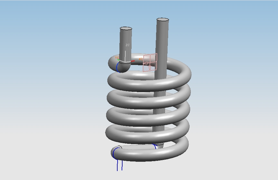

发表于 2009-6-15 00:19:01 | 显示全部楼层 来自: 中国河北
螺旋和弯管以及直管必须先做布尔加,一体后才能抽壳,不能小于弯管部最小直径R角的限制  k2 d; v  P8 ]& j8 M& Q# _9 a

 楼主| 发表于 2009-6-16 22:59:44 | 显示全部楼层 来自: 中国浙江杭州
我估计是弯口处出问题.谢谢大家.移除参数后也是不行
 楼主| 发表于 2009-6-16 23:01:18 | 显示全部楼层 来自: 中国浙江杭州
我把抽壳厚度改小了就好了.应该就是弯口出问题了.

发表于 2009-6-22 07:37:01 | 显示全部楼层 来自: 中国河南洛阳
弯曲处抽壳厚度如超过其弯曲半径就无法抽壳,这相当于偏移一样,因为这个部位已经不存在了
