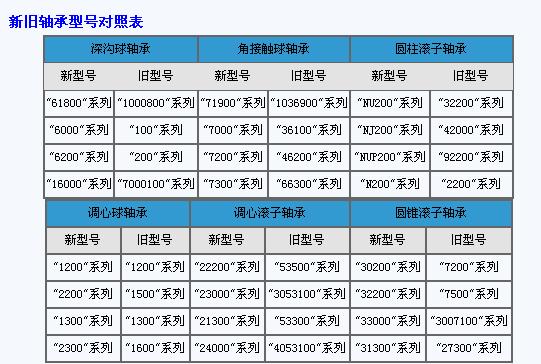

轴承类型有代号 原代号! {; l8 v# _9 S4 c6 Y
比如说 深沟球轴承 代号是6 原代号是0 这是什么意思
) ^4 t) ?& `  B- R) [0 P, z% r$ u* Z为什么有代号和原代号
' h/ a/ I4 S* m  Y5 N2 f他们有什么区别! U/ M& d  U: v4 n- X' @9 h! O
谢谢各位
发表于 2009-6-12 22:07:33 | 显示全部楼层 来自: 中国江西九江
滚动轴承新旧标准代号
hero2006 + 3 应助
 楼主| 发表于 2009-6-13 06:53:17 | 显示全部楼层 来自: 中国河北石家庄
哦,谢谢,1 G6 j0 z5 [- _2 f$ H6 G! O
不过现在这型号还在用吗
发表于 2009-6-13 07:33:17 | 显示全部楼层 来自: 中国辽宁大连
新的代替旧的,总是要经历一段比较长的时间,才有可能完成取代旧的在人心中的位置。这是普遍道理。
6 a+ ]& U9 F+ j" r旧代号还有人在使用,你说新代号,他不了解,你告诉他对应的旧代号,他就知道怎么回事。这样的人不想努力学习新代号的有关知识,造成了新旧代号并用的局面。
) _" B/ v4 b5 {6 C其实,目前还是以新代号为主的,很少有直接使用旧代号标识轴承的情况出现。

发表于 2009-6-13 10:37:04 | 显示全部楼层 来自: 中国山西运城
机械零件的新标准出来,代替旧标准,都要有一个过渡期,在过渡期内,新设计的要采用新标准,但老的设计图纸已归档,不可能将图纸按新标准更改。当然在零部件更新时还使用的是旧型号,新旧在设计手册上有对照表,用时查一下,因为旧代号的零件已不出,使用新的代替旧(原来)的。
hero2006 + 3 应助
