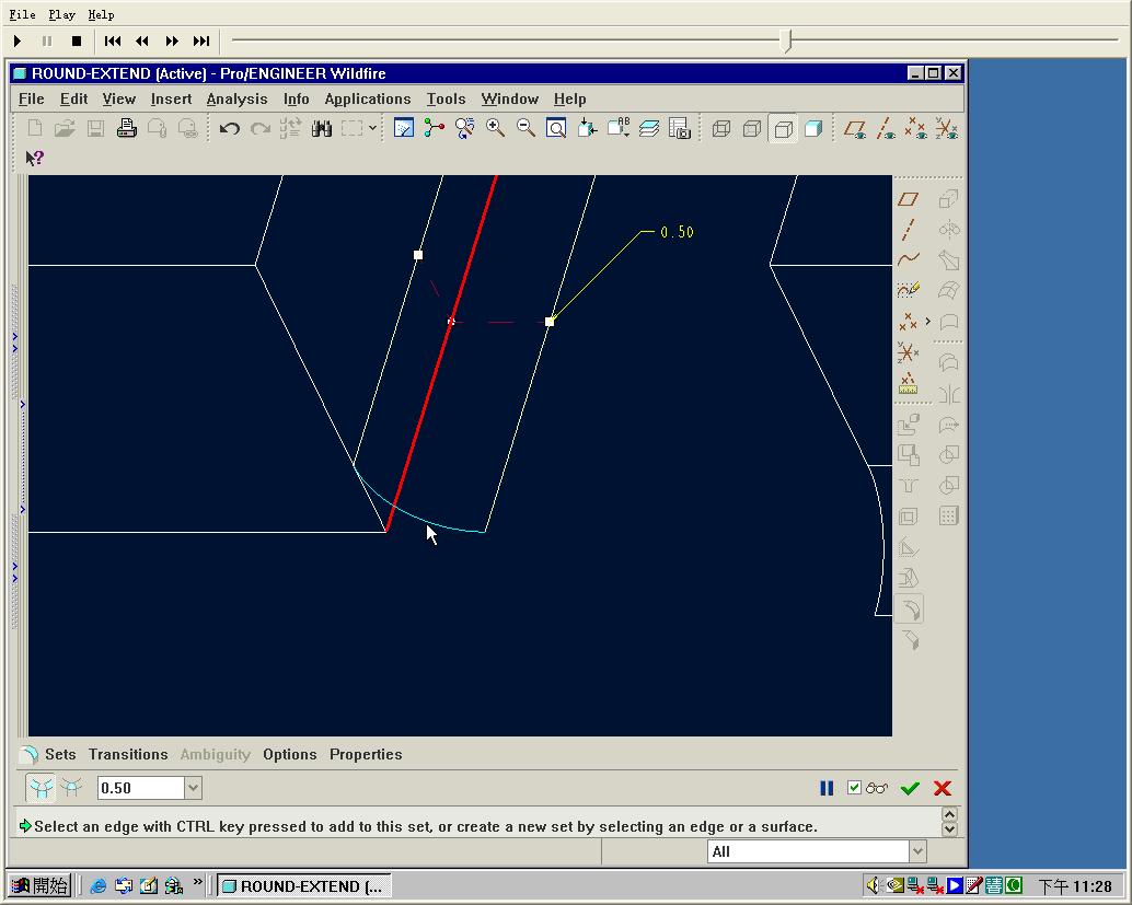

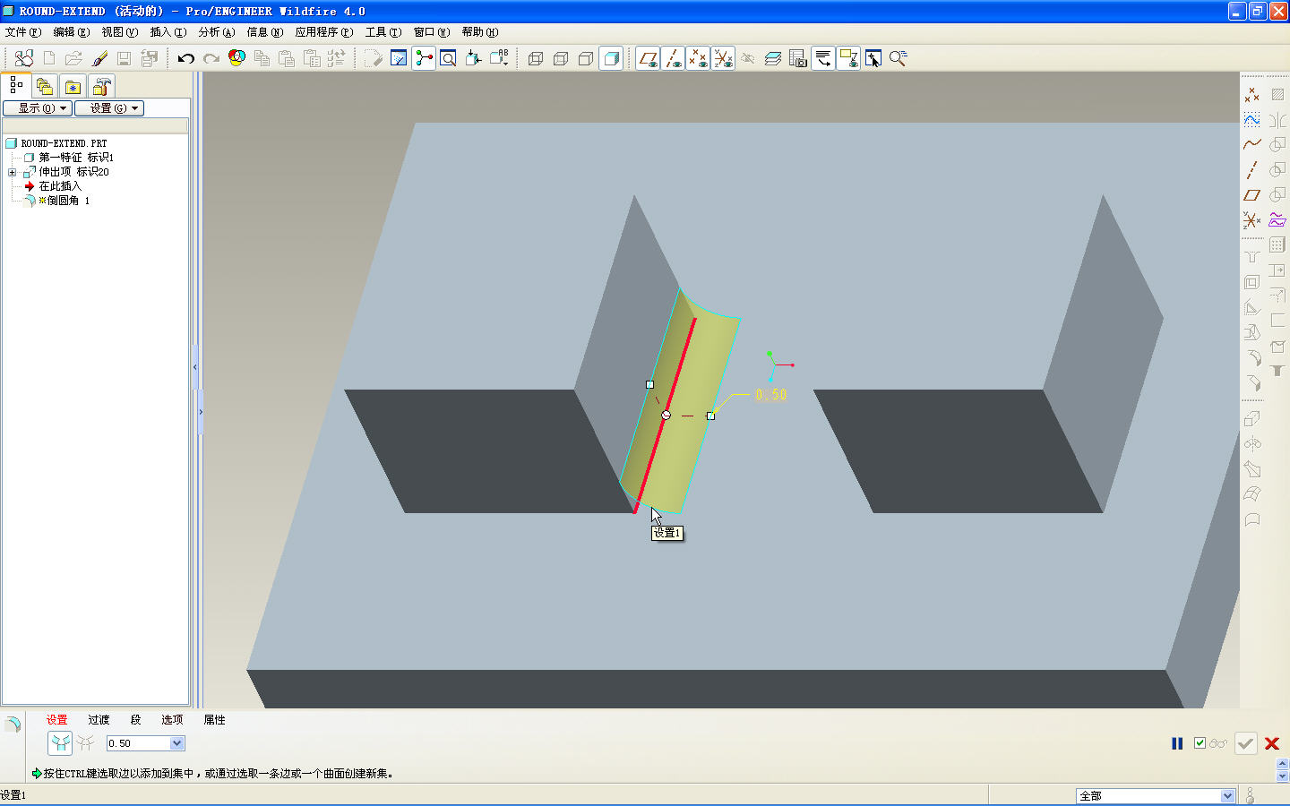

在倒圆角时有时用到延伸方法,这时需要选取延伸的边,如下图1 y' q, `: W5 b3 D/ h0 J
正确的可如此
正确的可如此

可我的Proe不知被谁改动了,只能选到圆角面而无法选取圆角面的边,请高手指点!!!; F2 c+ H  t+ z2 U+ W
只能选取圆角面
只能选取圆角面

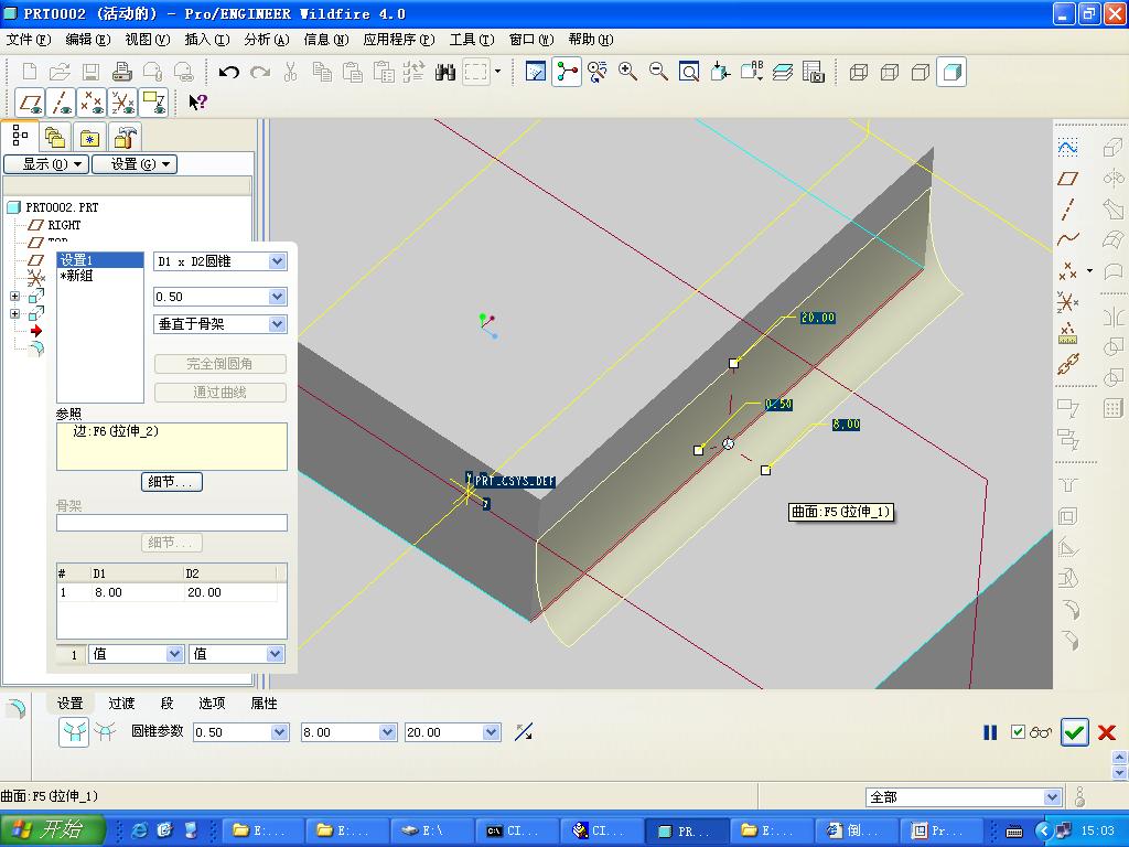

发表于 2009-6-13 15:09:40 | 显示全部楼层 来自: 中国山东青岛
倒角时设置成垂直骨架可以拉动边,不过两边对称,设置成D1XD2圆锥可单独拉动一边,如下图

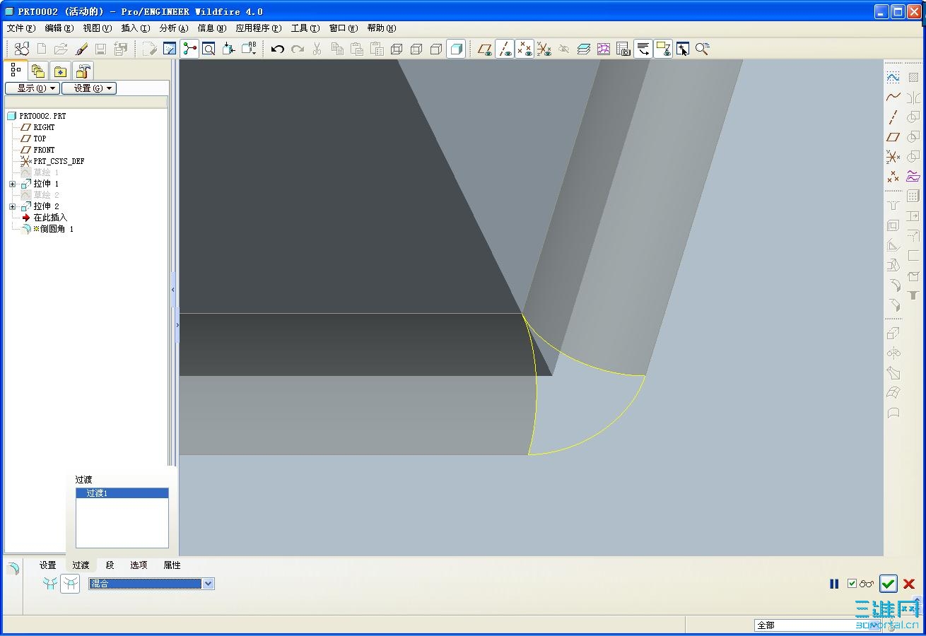

 楼主| 发表于 2010-4-7 23:56:35 | 显示全部楼层 来自: 中国广东东莞
谢谢各位朋友!先选择两个边后将过渡选项中的"缺省(相交)"改为"混合"即可。如下图7 U2 A" I' z7 ]- l' h) V
