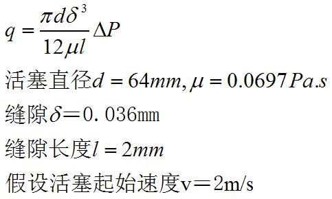

[求助] 圆环缝隙公式我哪里用错了?
发表于 2009-6-12 23:32:25 | 显示全部楼层 |阅读模式 来自: 中国北京
压差采用MPa,为什么我算的这么小啊?感觉应该比较大的啊。请问哪里错了?量纲有问题?
发表于 2009-6-14 17:45:34 | 显示全部楼层 来自: 中国湖北武汉
公式没错,但我计算时不考虑单位,有了结果再凭经验判断是哪一个级别。
发表于 2009-6-17 03:31:09 | 显示全部楼层 来自: 土耳其
只用量纲带带进去计算,得到的单位q单位不一样就知道问题出在哪里了
