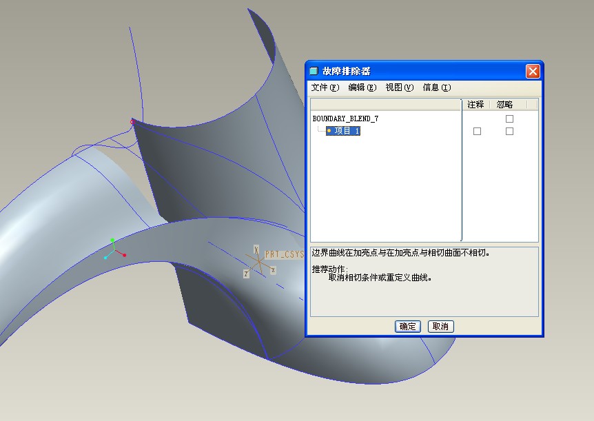

自己在做曲面练习 可是在做一个边界混成的时候想做一个相切 约束可是老是失败大家帮忙看看 谢谢了

发表于 2009-6-13 09:51:20 | 显示全部楼层 来自: 中国辽宁大连
你设置垂直于基准面就可以了,这里没有曲面和线你和谁相切?

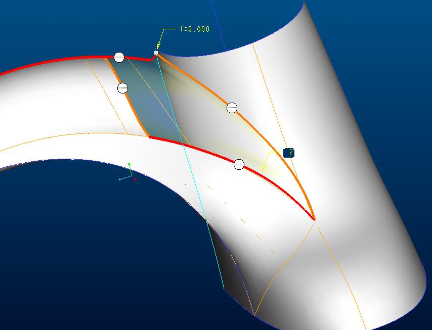

发表于 2009-6-13 12:46:17 | 显示全部楼层 来自: 中国北京
看看是不是这样 不过海游一条线有问题,我没有改 呵呵 那个地方是相切了 :P

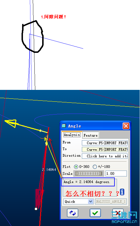

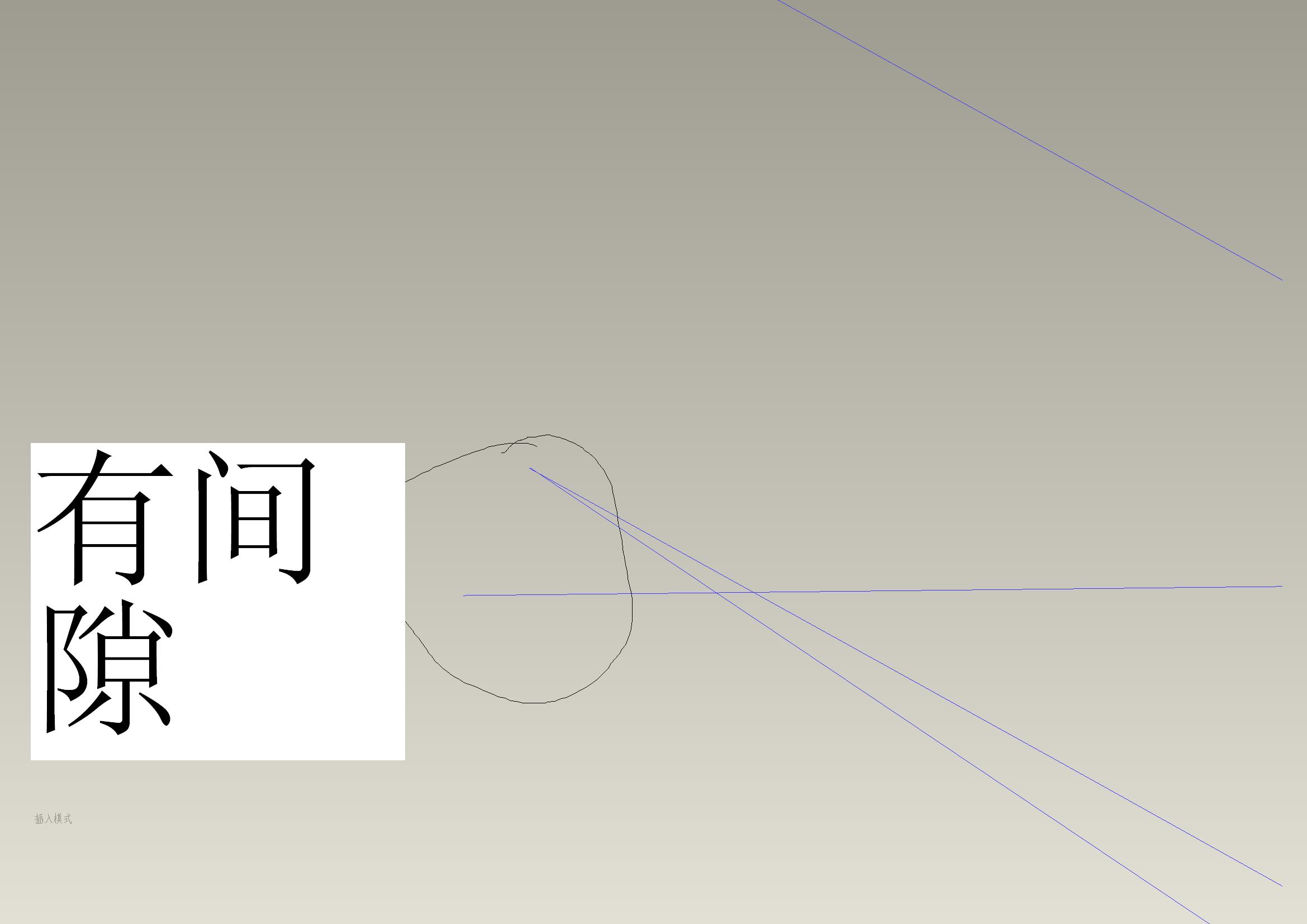

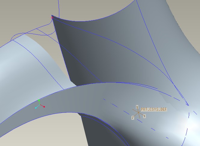

发表于 2009-6-13 13:45:24 | 显示全部楼层 来自: 中国山东青岛
线有问题,如下图
发表于 2009-6-13 16:50:29 | 显示全部楼层 来自: 中国广东广州
你的线确实有问题!!!
