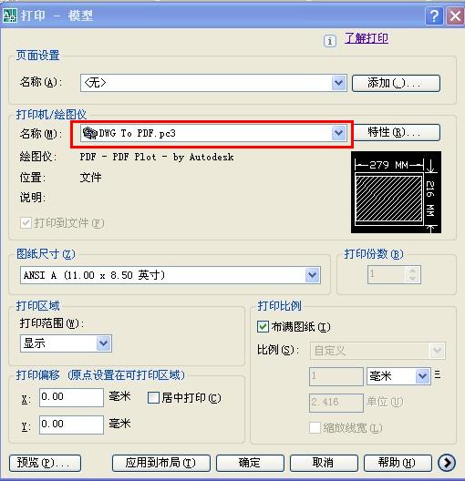

高版本(CAD2007)的可以直接将DWG图形打印成PDF文档,在打印设置里按下图选择就可以了,低版本的需要安装PDF虚拟打印机。

CAD2007的直接将DWG图形打印成PDF文档的好像不能把多张打成一个文档,. c" t$ P7 M( m
安装PDF虚拟打印机可以把多张打成一个文档。

高版本CAD直接有PDF打印机,效果还不错

还是推荐使用pdf打印机打印dwg
' O5 ?5 v5 c; M3 f$ W6 r. w
2 `$ Y% T. U, t4 S比如acrobat,内置的打印机效果不是很清楚

安装个PDF。然后CAD打印图纸的时候选择打印机的时候,选择PDF的虚拟打印机选项就可以。按打印会提示你选择PDF文档保存的路径~很简单
