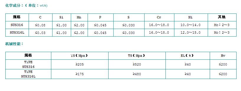

SUS316的国标牌号是什么?
发表于 2009-6-13 08:58:20 | 显示全部楼层 来自: 中国江苏南京
SUS316:0Cr17Ni12Mo2
2 B5 _. O; U) Q; |" _SUS316L:00Cr17Ni14Mo2
1135026 + 3 应助
发表于 2009-6-13 09:37:10 | 显示全部楼层 来自: 中国浙江嘉兴
SUS316的国标牌号是0Cr17Ni12Mo2,论坛上有很多不锈钢牌号的对照,去找一下。
发表于 2009-6-13 12:55:00 | 显示全部楼层 来自: 中国广东东莞
叫国产316不锈钢
发表于 2009-6-13 17:35:37 | 显示全部楼层 来自: 中国河北秦皇岛
SUS316是日本牌号!应该是国内生产的,运用的是日本技术,所以按照日本牌号来卖产品!
