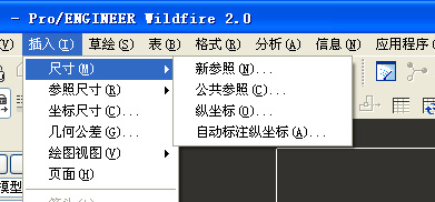

转到工程图里标注的命令在那  大虾们帮下      发个截图过来
发表于 2009-6-13 09:35:19 | 显示全部楼层 来自: 中国安徽安庆
菜单栏,插入\尺寸\新参照
5 M" V1 z- Y/ H- d3 ?
/ \0 f) C1 V2 f+ i3 G0 Y
8 x$ I1 B  P, Y& B# C! s: s, }0 j a.jpg
wz_111 + 3 应助
发表于 2009-6-13 09:41:46 | 显示全部楼层 来自: 中国江苏苏州
直接在实体特征上点右键然后选择显示尺寸,最后剩下的工作就是调整尺寸布局了,当然一些必要手动标注的地方就用2楼的办法
