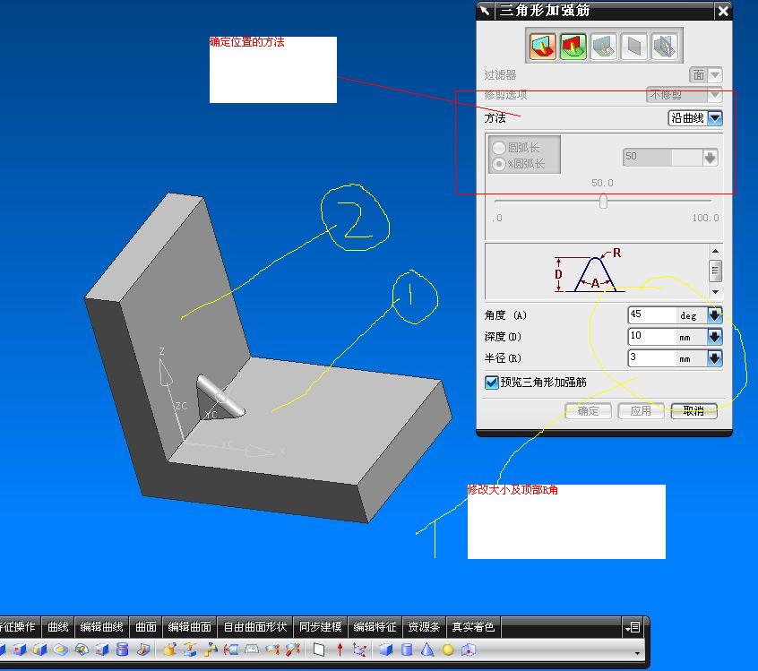

不要笑我,我是个初学者,不知如何做三角形加强筋

0 U& l& z5 U- P, m6 X) Y你就画一个三角形拉伸一下就ok!
; {, i+ {1 w2 x当然先要定义一个平面
 楼主| 发表于 2009-6-13 10:51:38 | 显示全部楼层 来自: 中国湖南长沙
啊  是这样啊
3 w* t' ]) {! O+ Q+ F6 n不是用就、三角形筋工具啊
发表于 2009-6-13 12:11:37 | 显示全部楼层 来自: 中国山东济南
在“特征”工具条上找到“三角加强筋”命令,先选第一个(组)面,确认,在选第二组(个)面,调整放置位置及形状,如图:
