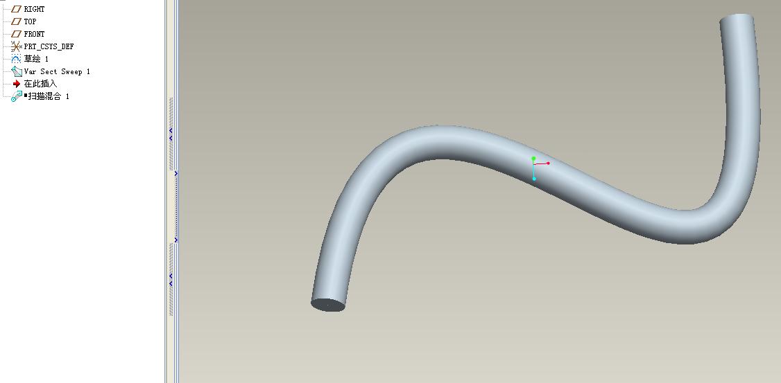

谁能详细讲解下扫描混合与可变截面扫描的具体区别?最好能举例下4 T6 z% F+ A1 R( Q  m* g
好像很多东西都可以用这两个命令做

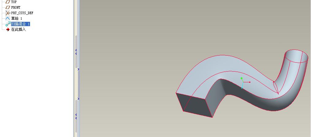

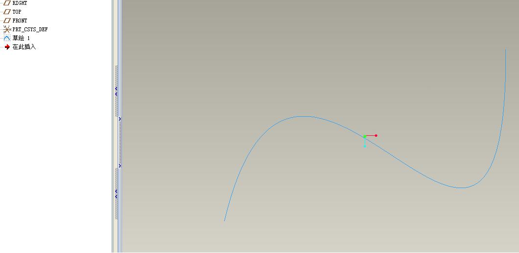

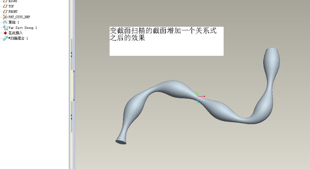

扫描混合就是集扫描和混合两个命令的特征于一身,可以沿着一条轨迹线扫描,同时扫描截面呢又可以像混合特征一样可以同时有多个不同的扫描截面。$ H9 y- B" u% \* I* u! D
变截面扫描是指沿一条或多条轨迹线,以同一个扫描截面进行扫描。5 e& u2 A( K( u
两个的共同点是
# {6 _/ V5 v  X3 q* {( I# n1. 均有轨迹线及扫描截面,且截面沿着轨迹线扫描;5 Z" G/ j$ \$ ]) G
2. 均可以达到同一截面过渡或不同截面过渡后的效果。
; _* Q  M3 V9 ]0 K- ?, x& a. ?& J两个的区别在于
! _6 h9 O* I: g# ]5 p! X% F% ^9 ]1. 扫描混合只有一条轨迹线,而变截面扫描可以有一个或多个扫描轨迹;
' w8 ?1 t/ ?; B/ ]6 @1 V, F8 e6 A2. 扫描混合有多下截面,而变截面扫描只可以有一个截面;7 ^. r' K: G+ g* Y
3. 扫描后的截面虽然都看起来不是一个均匀截面过渡,但其原理完全不同:扫描混合是由不同的截面直接产生,什么样的截面产生什么样的效果,可以很不规则, 但变截面扫描的非均匀截面则是由不同轨迹线或截面关系式而导致的,不同轨迹线造成的截面跟轨迹轮廓相关,可以很不规则,但是关系式控制的截面是截面有规律的变化。
, `# [* f6 E% F( o  G. [* k8 O详情如下图:5 ]( _  L6 o7 Q" j  A

精辟呀,怪不得变截面扫描好像变化比较有规律呢
