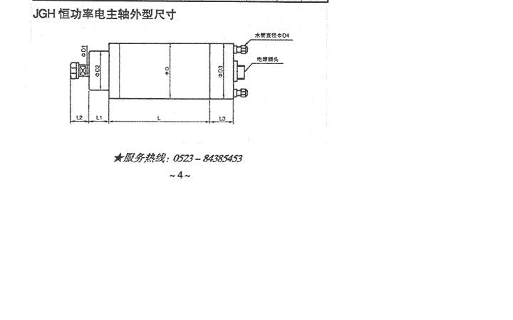

[已答复] 请教各位同仁,有谁知道如下图所示的电主轴竖着怎么安装?
发表于 2009-6-13 11:14:48 | 显示全部楼层 |阅读模式 来自: 中国陕西西安

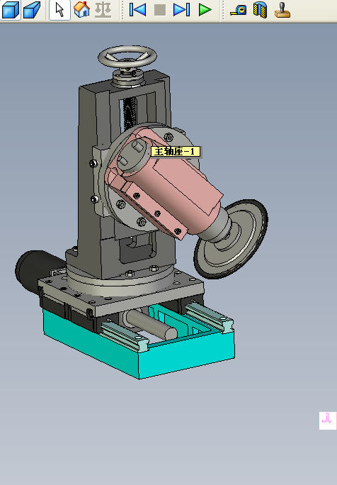

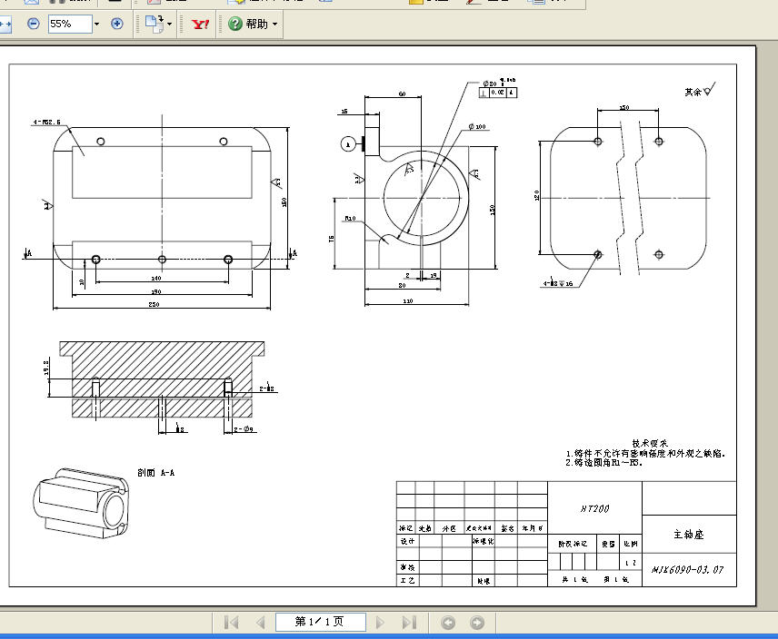

发表于 2009-6-13 18:35:54 | 显示全部楼层 来自: 中国浙江杭州
看看我的电主轴 20000转的
+ _. J4 Y# A; k3 ?
9 J8 N7 c, ]! ^! s, B) m4 G& k" }[ 本帖最后由 usaiii 于 2009-6-13 18:41 编辑 ]

发表于 2009-6-14 09:14:11 | 显示全部楼层 来自: 中国广东东莞
现在有很多厂家做主轴成品出售了,包括很多的其他部品。机床设计侧重考虑装配精度问题。
/ m, _! E% f( t* [7 d2 A我的理解:楼主给出的主轴,主轴端加工有对称螺丝孔(6或8个),安装方式一般是采用端部法兰盘来固定。. ]0 |% G* Z. d4 U/ c
蓝天给的图应该是直接箍紧主轴;现在常用的方式是通过与主轴一体的法兰位与主轴座联结
7 V9 M+ F# m( ^. I! I$ n# I: `
; J& U1 G! P" T拆过很多日本机床主轴,同电机轴安装方式差不多,主轴座直接就是轴承座。
' S0 [0 g2 [/ w; x' r: ~0 e( z4 Y/ F3 Z& b) g. J0 ~( q& }/ U; d& J) [9 a: E
[ 本帖最后由 虎强 于 2009-6-14 09:19 编辑 ]
plc + 3 应助
 楼主| 发表于 2009-6-14 17:55:08 | 显示全部楼层 来自: 中国陕西西安
回复 3# 虎强 的帖子
主轴端加工有对称螺丝孔?可是说明书上没有啊,这个主轴我们还没买
 楼主| 发表于 2009-6-14 19:54:43 | 显示全部楼层 来自: 中国陕西西安
回复 3# 虎强 的帖子
哦,对,多谢指教

发表于 2009-6-15 08:33:47 | 显示全部楼层 来自: 中国浙江宁波
一般都是用二楼的办法特殊的固定方法要和主轴厂定做啦。
plc + 3 应助,含8楼
发表于 2009-6-15 08:35:28 | 显示全部楼层 来自: 中国浙江宁波
也可以用端法兰的方式连接。如果轴向震动和载荷大的话。像立式加工中心等

发表于 2009-6-16 18:55:00 | 显示全部楼层 来自: 中国江苏苏州
在PCB行业中应用的高速电主轴(80000-250000转/分)都是按2楼的方式安装的,* q2 G2 s5 C8 h- {
不要认为数字错了,目前用空气润滑的电主轴最高转速已达到:25万转/每分钟,用于
# c$ L& F4 \# O& B钻小于0.1mm的小孔。

发表于 2009-6-19 12:25:22 | 显示全部楼层 来自: 中国香港
这种问题和电机厂家一联系就ok了(电机样本上也应该有),到这来找答案有些舍本求末的意思。
