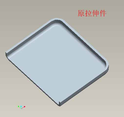

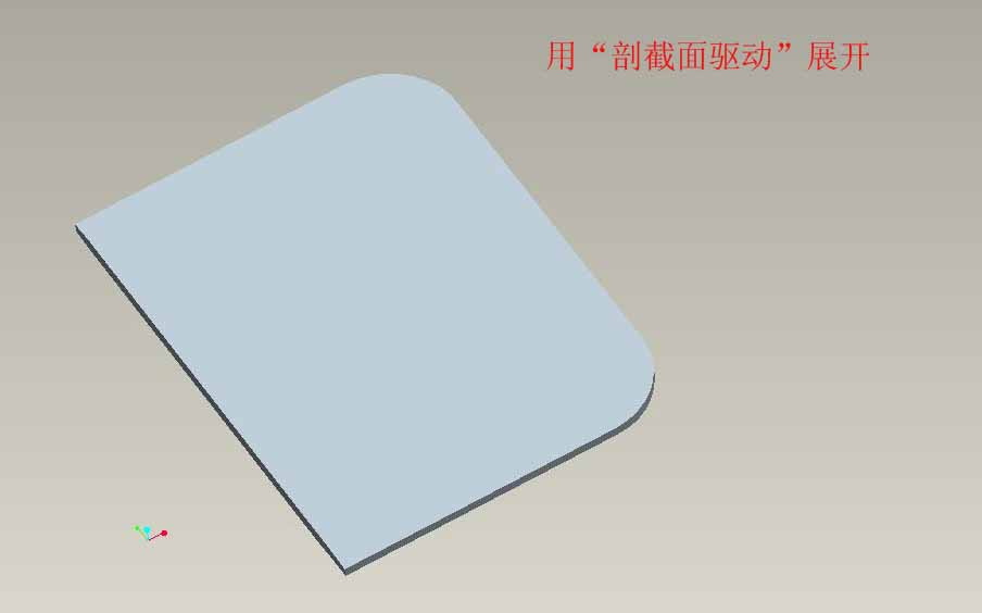

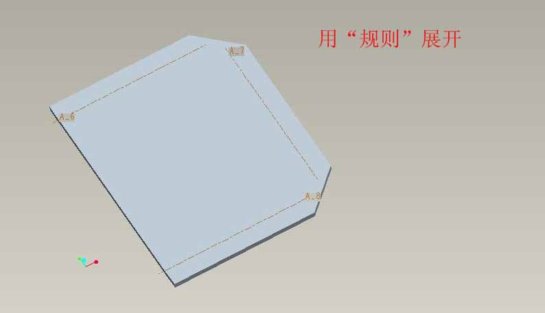

下图是一个钢板拉伸件,在proe钣金模块中用展平的两种不同的方法得出两种不同的结果。请问那一种正确?请大家不吝赐教,谢谢 a1副本.jpg a2副本.jpg a副本.jpg

感觉两个圆角地方都不对
发表于 2009-6-15 20:32:01 | 显示全部楼层 来自: 中国浙江宁波
规则好像不对吧

个人对PROE的拉延展开没有可信度,不能真实地反映钣金的拉延情况,因为拉延有材料的流动变薄问题。只能展开简单的折弯。
发表于 2009-6-16 14:00:19 | 显示全部楼层 来自: 中国湖南株洲
第一种是对的,可以从第一种展开进行拉伸得到你后面那个零件,第二个展开图是不能得到的
