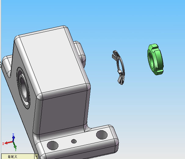

请问一下圆螺母大倒角面装在哪个方向,止动垫圈的齿要不要卡住槽??8 C; J4 _6 C! d8 P% M

止动垫圈需反向,这样止动垫圈的齿才能卡入圆螺母的槽中,从而起到止动的作用,圆螺母的方向不错,止动垫圈里面的一个齿卡入轴上的槽中,即轴上需要铣槽。

楼主所说的止动垫圈其内孔有一个齿是卡在轴上的槽里的,外面的齿是卡在圆螺母的外圆上的槽里的,外圆上的槽里也只需卡一个齿就可以了,止动垫圈应装在圆螺母大倒角的对面.

止动垫片的外齿互相错开,使用时将螺母旋紧到位,选一个螺母卡口最接近的齿,微动螺母,使齿和卡口对齐,将齿翘起,卡住螺母,以实现螺母紧定在精确位置。

谢谢大家,今天刚好碰到这个问题,准备发帖问一下,一搜就搜到了,终于知道这个垫圈的用法了,可是我觉得里面的齿要卡在轴上的键槽中,这个要求比较高啊,以前我们放松,为了方便,都用两个螺母来做,我觉得这样会比较简单而且比这个垫圈效果好吧,用这个垫圈增加了我们在轴上的加工成本。呵呵呵,个人有个人的看法。大家觉得呢。
