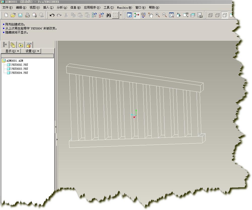

做这个的时候选择参照需要用到他们的边界

可以!你陈列的时候把零件激活,' j: @( B/ A9 ^: j; l
是在零件中陈列不是 在装配中陈列就行了!

楼主,我觉得无法实现
应为如果真的可以,阵列中的每个件的尺寸就不同了,也就是不是同一个件,这就与阵列的概念相违背了。

楼主可以试试用表阵列的方式:0 y% q0 C4 \$ Z* u3 ~! j. e) a4 k# w- p
首先创建基准,确定其位置!然后在装配里阵列,方式选择表!

零件就不能随形变化,一个零件在组件里他的特征是固定的,你现在要零件变长,就等于要改变零件的特征,那怎么可能。如果你在零件里就可以。

0 e" t& ]1 _* C. d如果在組件理不能做的話,那就改在零件裡作完在裝配到組件吧!!

零件应该可以按增量变长的,如果楼主知道差值应该可以实现啊

试试挠性装配吧
