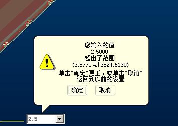

这段时间用proe的时候总是加厚不了我要的厚度,说超出范围 有附件请高手看下 是我的设置问题 还是什么别的问题 多指教 我用的是4.08 ?( j1 p: m$ p) s( n7 m

发表于 2009-6-13 23:03:40 | 显示全部楼层 来自: 中国广东广州
可能是相交了

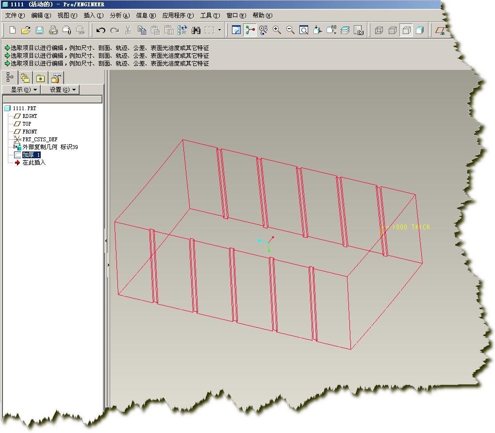

发表于 2009-6-14 10:44:02 | 显示全部楼层 来自: 中国辽宁大连
应该是相交了,中间有槽就限制了厚度.要不你改垂直加厚为自动拟合TEST一下

发表于 2009-6-14 17:06:44 | 显示全部楼层 来自: 中国浙江宁波
先把那些删了在加厚,然后在花上去。
发表于 2009-6-14 18:04:28 | 显示全部楼层 来自: 中国浙江宁波
可能和内部有相交了
 楼主| 发表于 2009-6-15 09:07:37 | 显示全部楼层 来自: 中国北京
回复 2# fkewww 的帖子
厚了能加 要是假2.5就不行了呢在看看吧 应该是不可以的 如果是相交了,为什么薄了不行厚了就行了呢?
发表于 2009-6-19 19:54:14 | 显示全部楼层 来自: 中国湖南长沙
先设为4,生成实体后再改为2.5
发表于 2009-6-20 08:13:53 | 显示全部楼层 来自: 中国浙江宁波
应该是相交了,先把值改小一点试试,例如0.1。能行的话,就是值太大了。

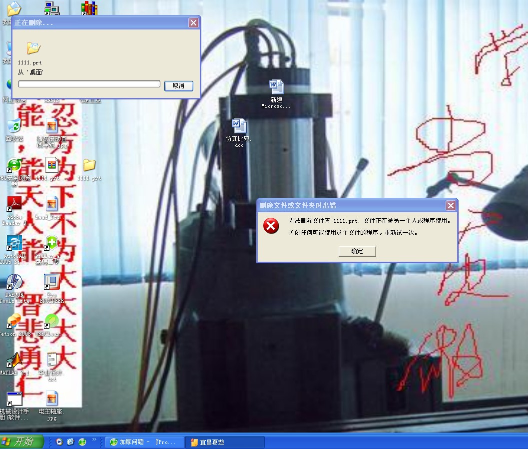

发表于 2009-6-20 09:56:41 | 显示全部楼层 来自: 中国陕西西安
你也真够可以的,大家给你回复东西,你的东西里居然有病毒,删都删不了了
发表于 2009-6-20 09:59:56 | 显示全部楼层 来自: 中国陕西西安
本来想帮你解决问题,却中了病毒,看看吧,这年月当好心人这么难
 楼主| 发表于 2009-6-20 10:09:37 | 显示全部楼层 来自: 中国北京
大哥我的附件可没有病毒啊~! 是不是你把工作目录设置到这个文件夹了,如果是这样 你是删不了的啊
发表于 2009-6-21 09:22:31 | 显示全部楼层 来自: 中国浙江宁波
有毒呀 还是不下
发表于 2009-6-24 09:16:30 | 显示全部楼层 来自: 中国江苏镇江
上面的大家都挺热心的,我也明白了一点加厚时内部相交会加不出来
