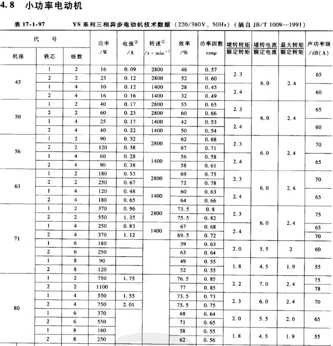

机械设计手册上的电机机座号都是80以上,
: A( o$ U+ T2 M% D+ ~请教:机座号为56-80的电动机标准是哪个?

小功率电机(JB/T 1009-1991),见化工出版社  机械设计手册 第5卷  P17-140。

楼上给的应该是机械设计手册(第五版) 第4卷  P17-140。

谢谢楼上2位,我用的是机械工业出版社出版的《机械设计手册》,徐灏主编,其第一卷上的电机是从80开始的。
0 L+ W2 u9 e# _( W" s
" k) U# @8 \4 {+ [: {+ k9 j另外,该标准已经改为2007版, B8 b  x+ D+ Z$ z- g6 B
JB/T 1009-2007 YS系列三相异步电动机技术条件 http://www.3dportal.cn/discuz/viewthread.php?tid=371930&highlight=1009
