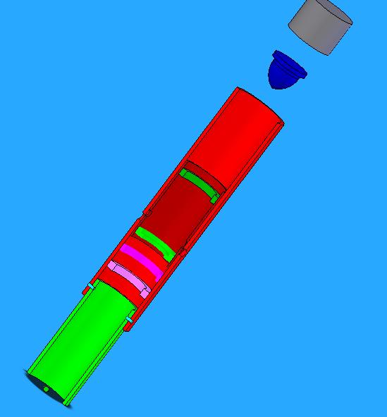

SW里animator里动画渲染出来变成灰色的8 q( p3 E& H# Z) p/ j. K$ @: x; c
: w8 ?" v- g/ K5 e4 T2 h: `' _开始做的时候都给好颜色的,但是渲染出来都是灰色,怎么回事呢?哪里没弄好?! g2 J% [0 [  \7 X8 w
1 V( p/ o" t% R; R. ^谢谢
" C% O( ]0 g+ U $ y7 n9 S& U2 t) b! g9 M$ Z
1.JPG & h7 @4 ~1 a% m; e: [, y0 A

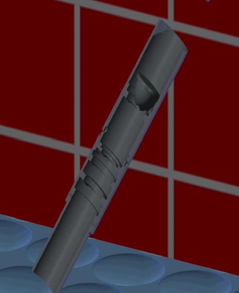

材质选择否?默认的是铝,就是这个颜色
发表于 2009-6-14 15:00:22 | 显示全部楼层 来自: 中国山东潍坊
我想你是在表面添加的颜色,渲染时就没了!要选择材质。你做动画时,如果不要材质,可以关闭渲染插件,就不会出现这种情况了,供参考
