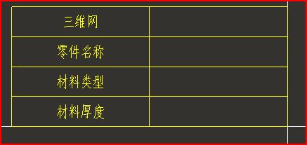

如图:左右没的说,上下位置就离谱了,设置好像没问题啊!还请各位高手和版主帮忙看看哪里的毛病呢?谢谢了!4 I# |" w/ M$ \

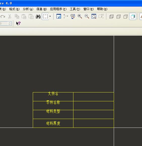

发表于 2009-6-14 14:30:39 | 显示全部楼层 来自: 中国广东广州
没有问题啊!!!5 y1 s1 |2 p4 V3 d5 A* j
我试了一下,把你的配置也加载了,没有出现你的情况!
. \2 J3 S9 H/ L2 @- c我的版本是:4.0 M080

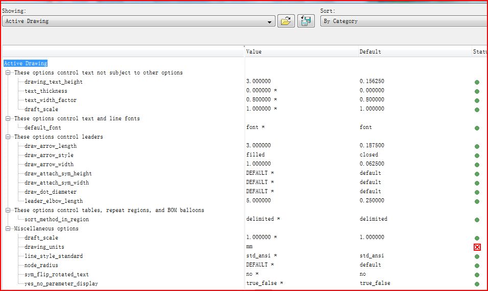

config.pro里把你的配置加进去
7 D9 E) }! B, W2 g* K1 [2 f# Nformat_setup_file=你的配置文件的位置

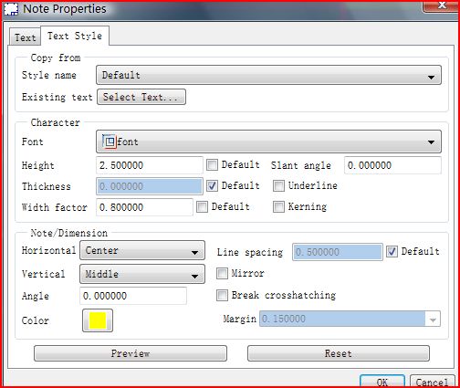

问题不算彻底解决:非常奇怪啊,重新开始新建格式,还是那样,于是来了个小小的改动:原来我制表的行宽是6   改为 8   居然问题就解决了!!
) u7 k2 j% f; T- j& d% f" R8 l$ I3 j8 g
百思不得其解,郁闷中。。。。。。+ ^6 J& C' K% y& @9 O; m
5 g$ L0 I. _' {, O
标题暂时不改为以解决,期待高手达人们来支招!!
发表于 2009-6-14 19:21:48 | 显示全部楼层 来自: 中国北京

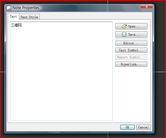

比如在:"零件名称"的上面点右键,选:属性,在文本格式上选:在中间即可.
