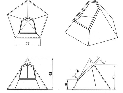

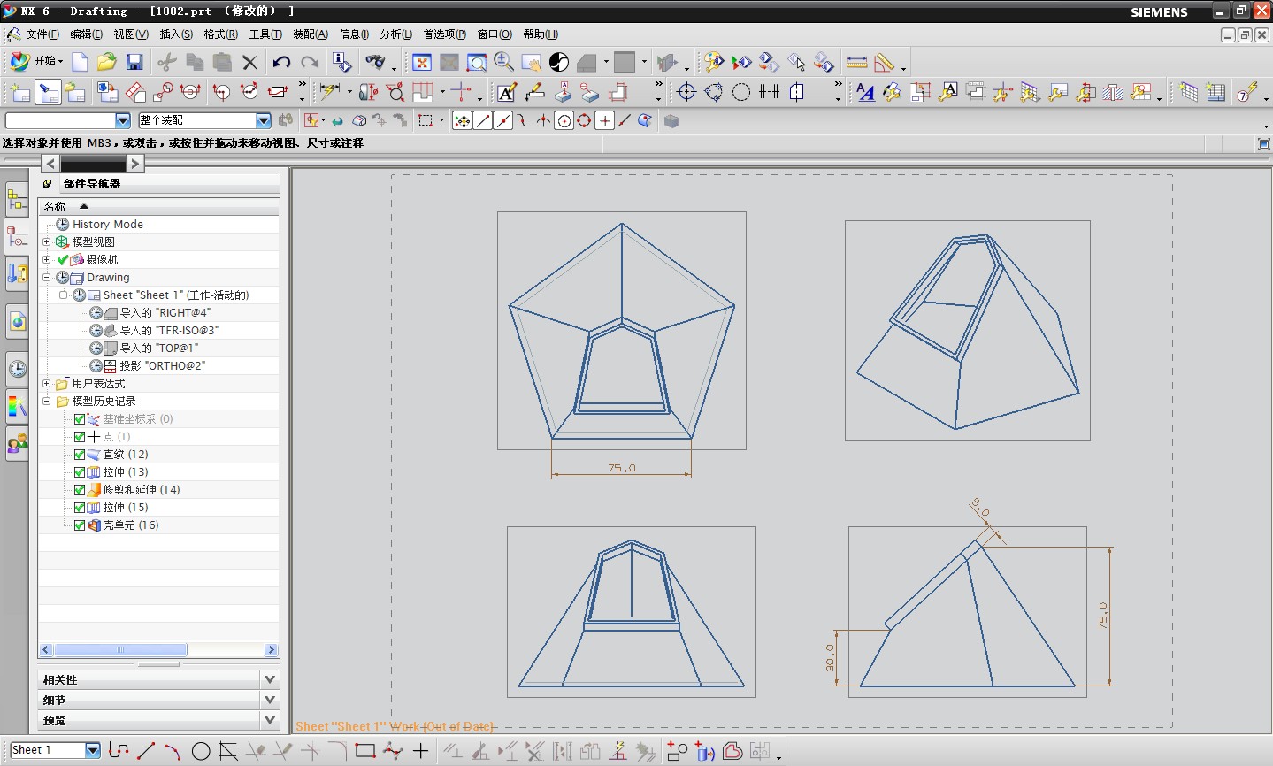

按图建模。
8 c0 K; i# j- `5 Y9 J- U. ~% [3 J- {( j6 S本人是新手,刚琢磨出来.互相讨论,不要见笑!你们也可以练习一下/ U5 F9 {+ A  S% L' B" J
呵呵

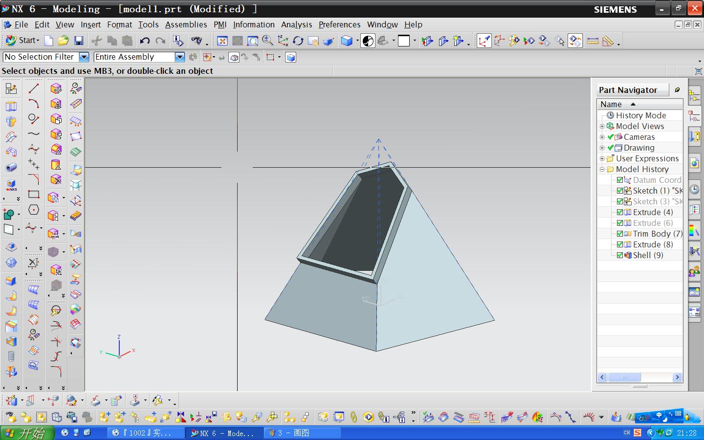

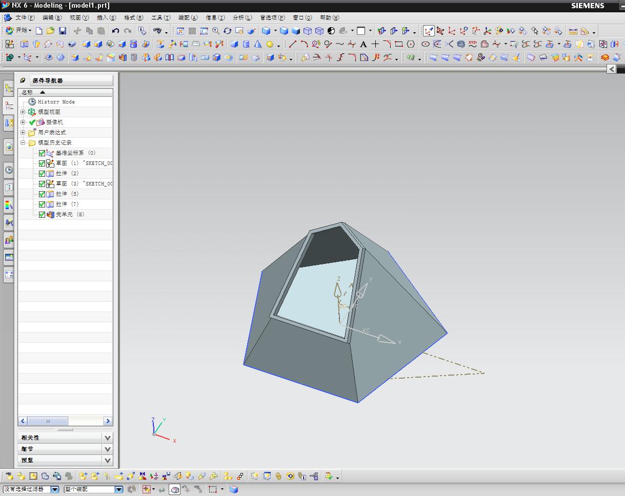

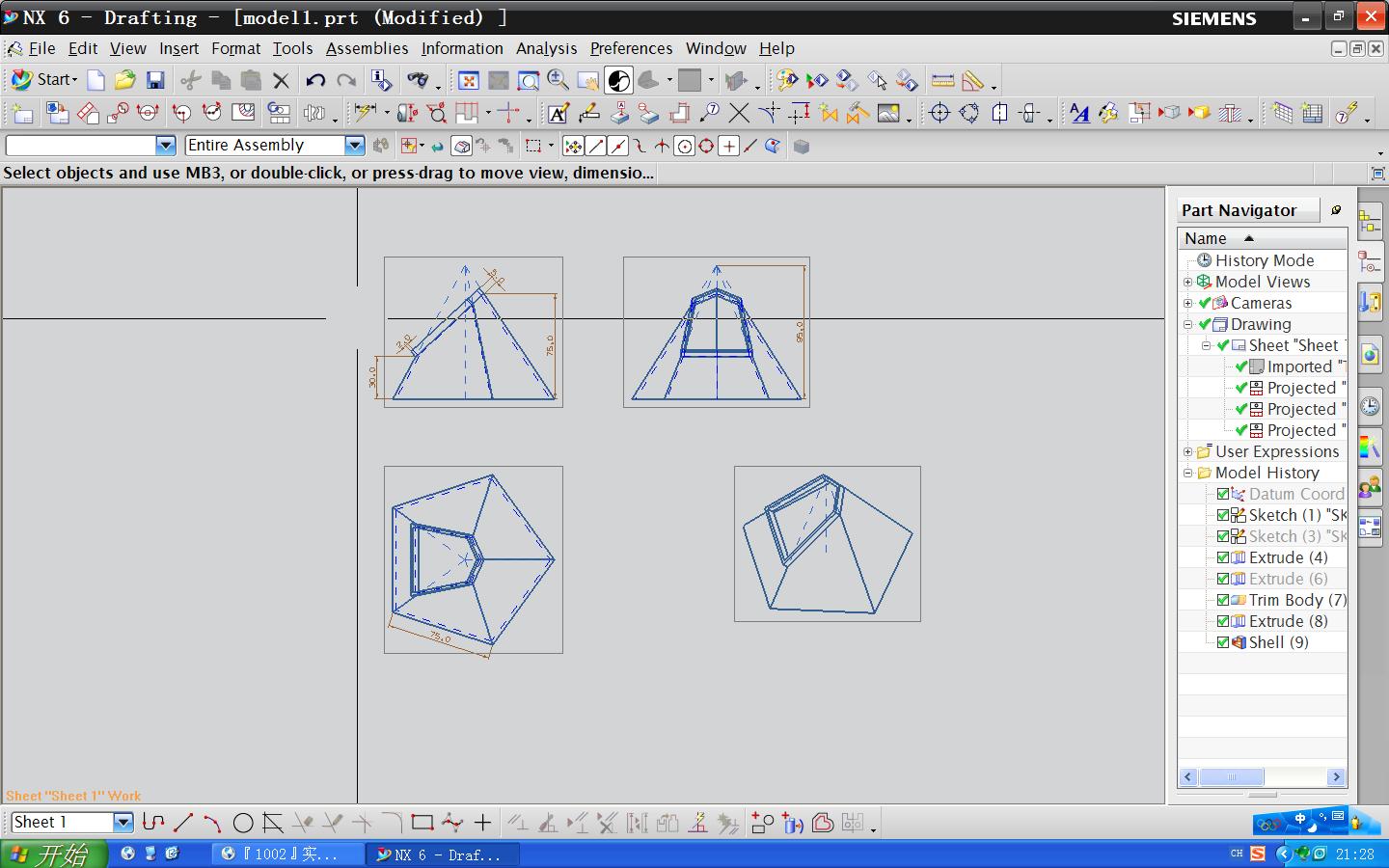

发表于 2009-6-14 21:31:02 | 显示全部楼层 来自: 中国河南洛阳

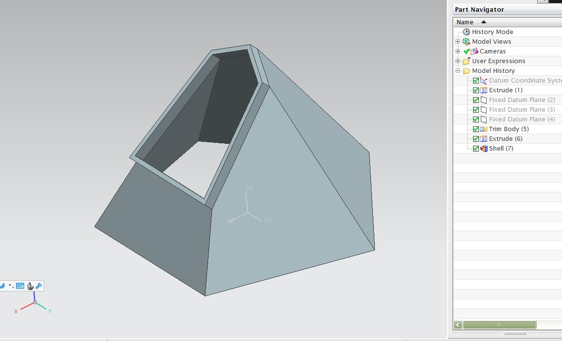

简单,供新人学习
抛砖引玉  UG6.0
- G3 p* ]9 M  L; e' E. e
* O  P( d, u$ p8 ]8 [0 d+ R[ 本帖最后由 chaizhonglong 于 2009-6-15 08:21 编辑 ]
model1.rar
96.53 KB, 下载次数: 19
参与人数 1三维币 +6 收起 理由
astrokylin + 6 参与练习!不要一气都做完了:)

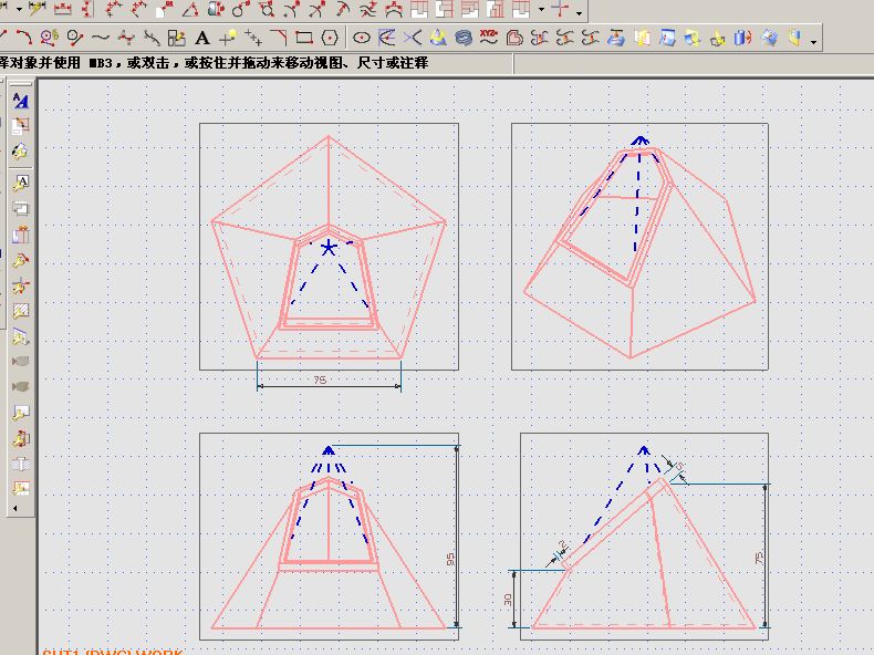

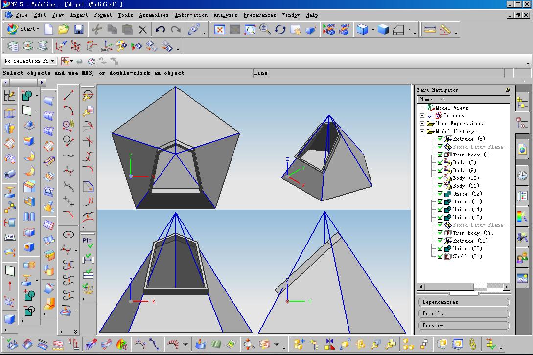

UG 6.0
  o9 {  C1 c0 W! G, C/ Z/ M' \不会标注7 J# _% o. g* q! M: p; \; X

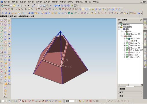

发表于 2009-6-15 07:34:41 | 显示全部楼层 来自: 中国吉林长春

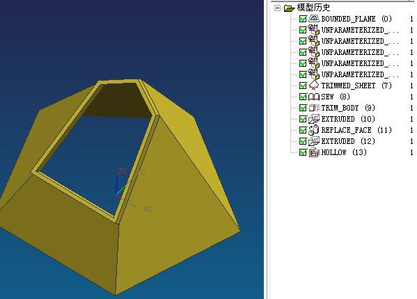

UG4.0         无工程图 9 U5 U$ S5 H* ]+ p0 B9 i; V! X
01.rar
55.86 KB, 下载次数: 17
参与人数 1三维币 +6 收起 理由
astrokylin + 6 不同的做法

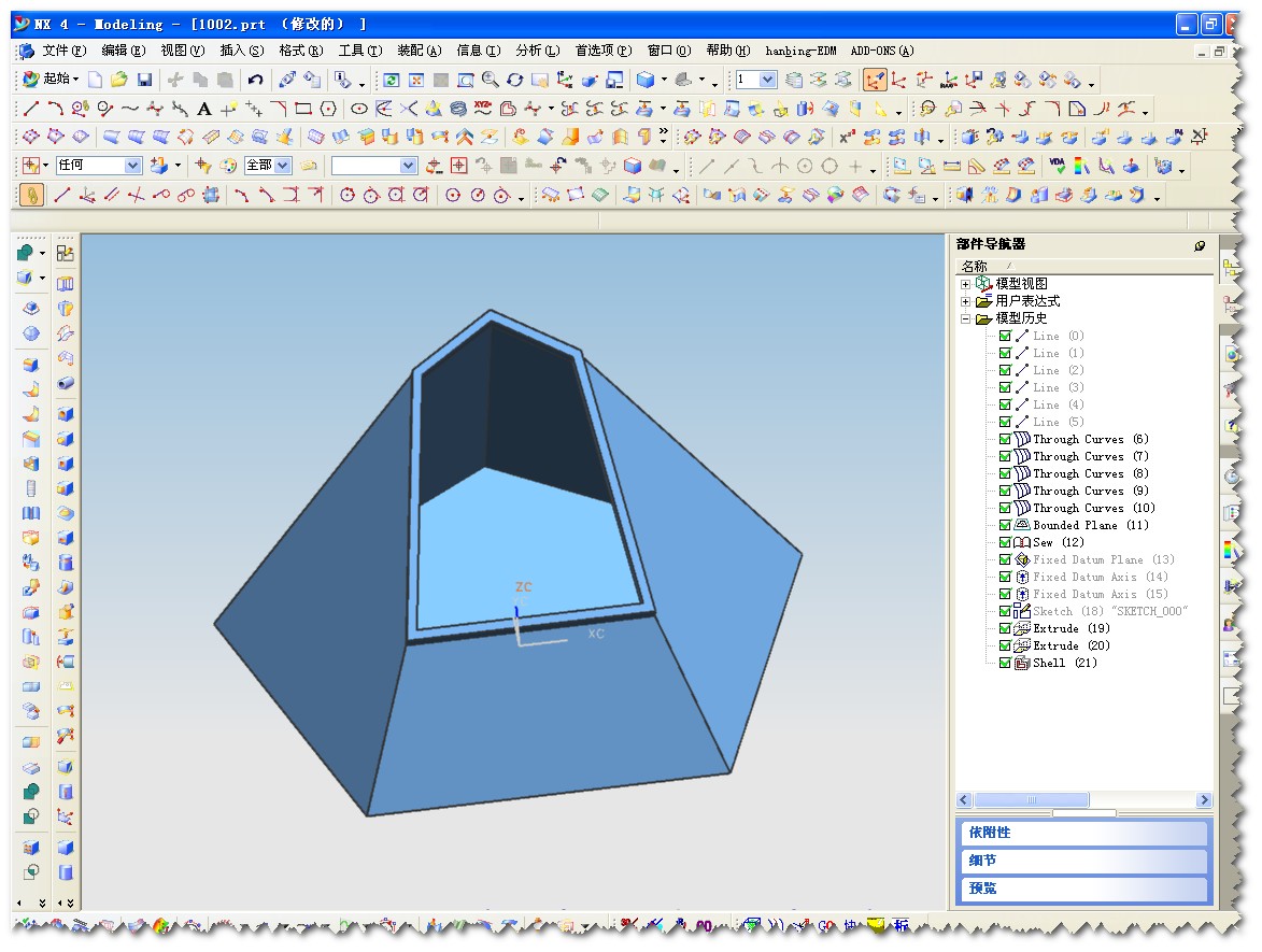

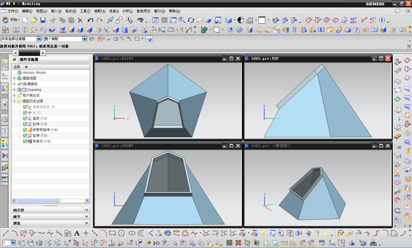

再来一个,NX4作的。

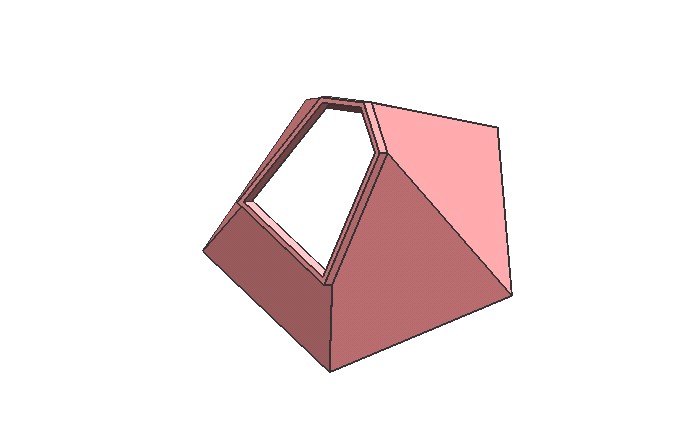

ug4.0——不用抽壳命命
1.jpg 1.rar (60.35 KB, 下载次数: 7)

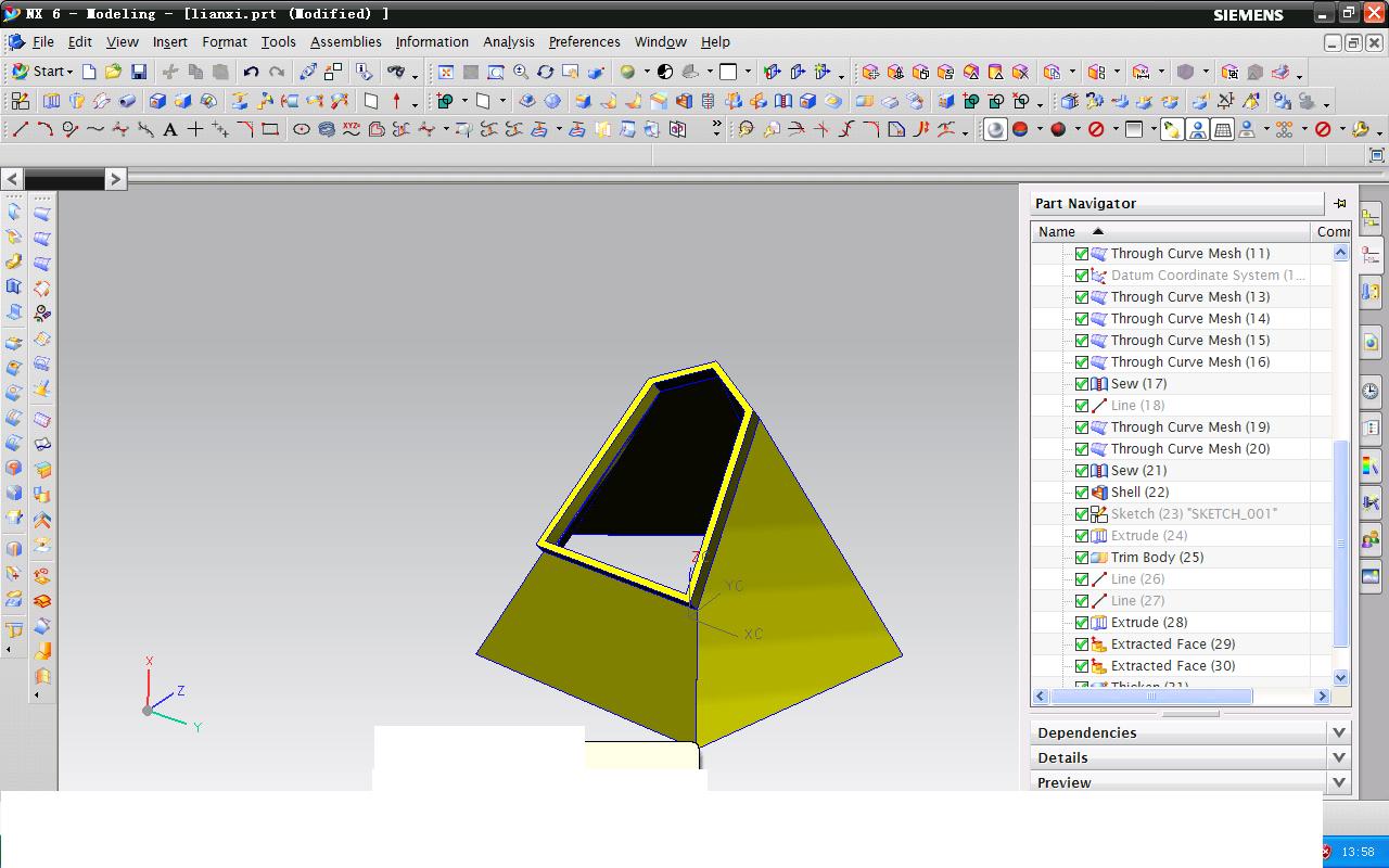

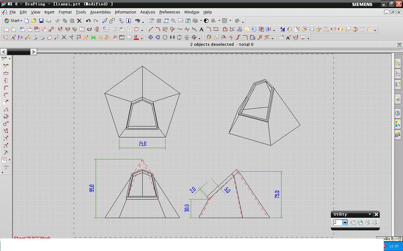

发表于 2009-6-17 14:01:27 | 显示全部楼层 来自: 中国上海
我做的练习, 刚开始想一下子做出来,导致步骤有些乱!
lianxi.rar
179.81 KB, 下载次数: 2
参与人数 1三维币 +6 收起 理由
astrokylin + 6 参与练习

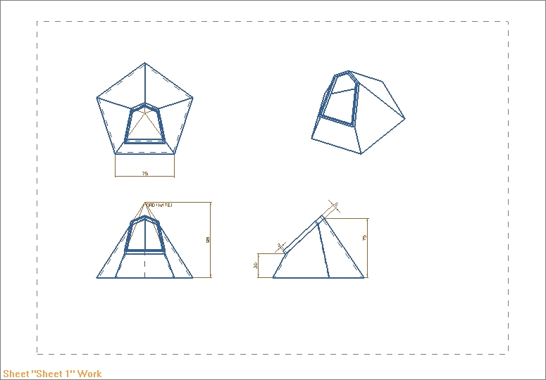

挣点银子:实体与工程图

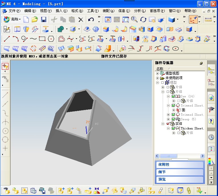

发表于 2009-6-19 18:43:24 | 显示全部楼层 来自: 中国重庆
5.rar
54.15 KB, 下载次数: 2
参与人数 1三维币 +6 收起 理由
astrokylin + 6 练习

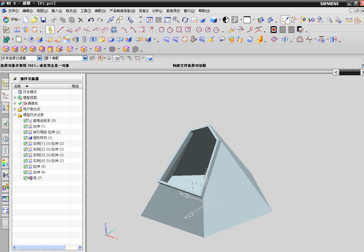

6.0的刚做好,传上来给大家看看。
