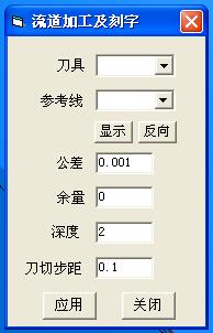

我现时有了一个流道加工及刻字的外挂(见图1),但看到德晋培训好象有另一个更好用的(见图2),谁有呢?我先将我的放上来
- g9 F& w8 ^& Z- ^  m( m6 @' S! g2 h
[ 本帖最后由 freeceke 于 2009-6-14 15:11 编辑 ]
图1
图1
流道加工及刻字.rar
16.77 KB, 下载次数: 417
外挂

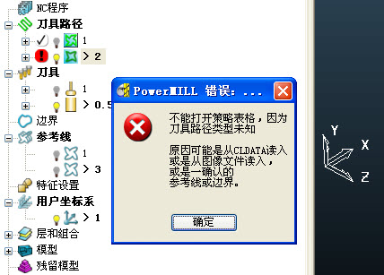

发表于 2009-6-15 11:21:51 | 显示全部楼层 来自: 中国广东东莞
乍不能修改呢?
发表于 2009-6-16 07:48:03 | 显示全部楼层 来自: 中国广东东莞
楼主,图一与图二那两个外挂是一样的,只是一多了选择而已呢

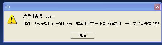

发表于 2009-6-22 07:55:06 | 显示全部楼层 来自: 中国广东东莞
原帖由 gao820122 于 2009-6-18 19:53 发表 http://www.3dportal.cn/discuz/images/common/back.gif
; g8 R5 U/ d* `4 F 我的pm9.0安装怎么出现错误呢??1342538
7 V3 O3 U* q. Z6 y, E8 j  h, {
7 r$ K5 }% F; m" `4 z那个“PowerSolutionOLE.ocx”文件版本不对码,你的可能是5.0,这个外挂要用1.0的
