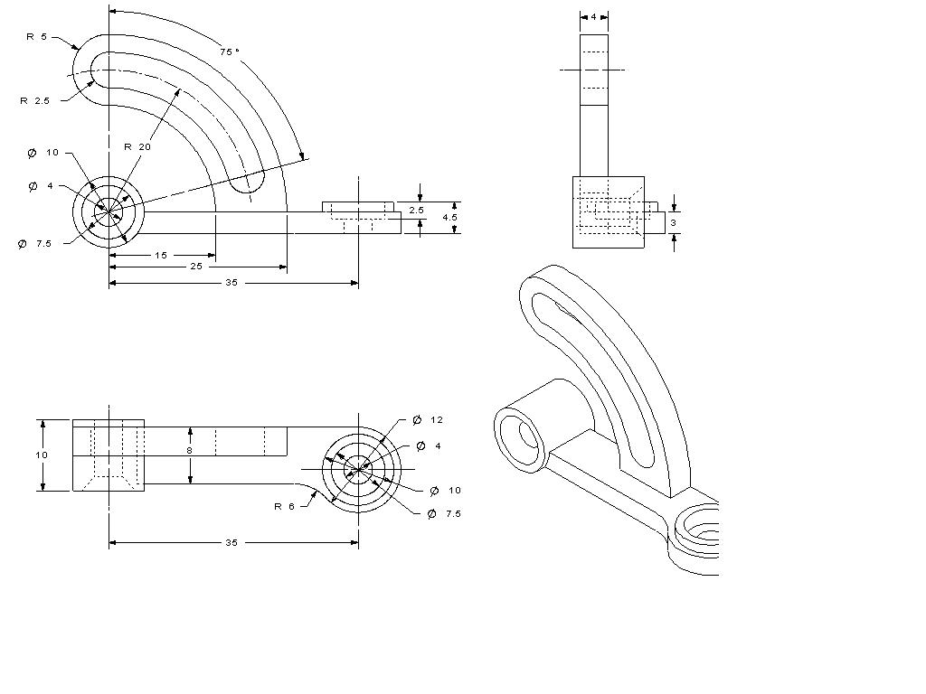

[练习题] 『1001』简单实体建模,多多参与
发表于 2009-6-14 17:12:58 | 显示全部楼层 |阅读模式 来自: 中国吉林长春

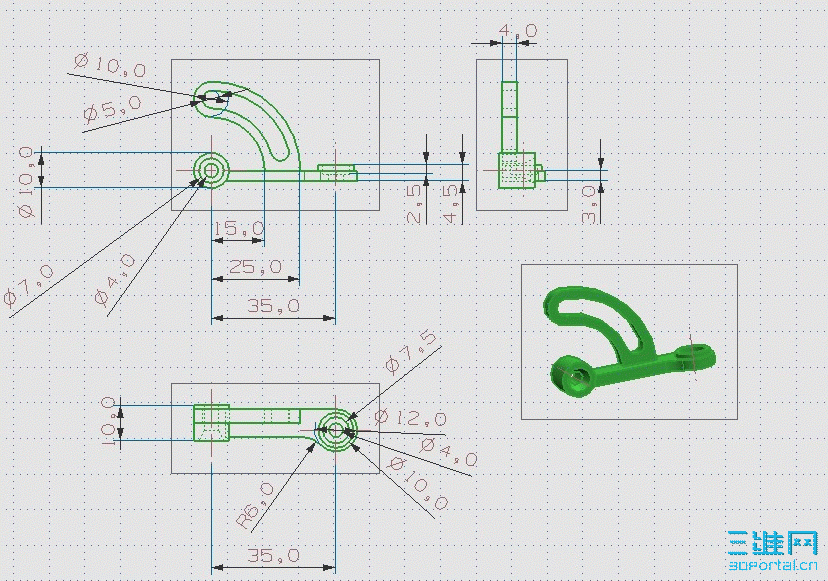

根据附图所示的尺寸作出物体的实体造型【3分】
, B  Y7 ^* Q  ~5 p额外加分:5 d6 a9 [& \2 v  i# C" R  j. S, t
  • 出工程图(必要的视图+等轴测或斜轴测视图),仅标尺寸【3分】
! A* H" n! M; N0 L- H0 E; x& K7 ^- o3 h
要求:详情请见【NX 练习题 管理规定
% \, {. B( j5 Q) s. d3 `$ e    1.上传练习时,需要包涵Part文档和附图,附图内容包涵:①NX版本;②完整特征树;③练习文件抓图。
; [5 [5 X% Z& l8 N. _    2.针对符合做题要求跟帖练习情况,给予4~6三维币的奖励,可稍有突破此限制,做错的不予奖励。先参与的会员给予上限的加分奖励。思路不同的做法,请在回复标题中注明,仍按上限给予加分。
% Q  b" W, l+ Y0 E    3.发布时间超过15天(或超过版主规定的时间)的练习题,结束该练习题练习。此后所做的练习给予0~2三维币的加分(不是非常简单的都加2分)。

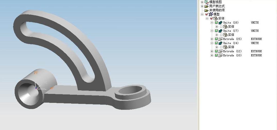

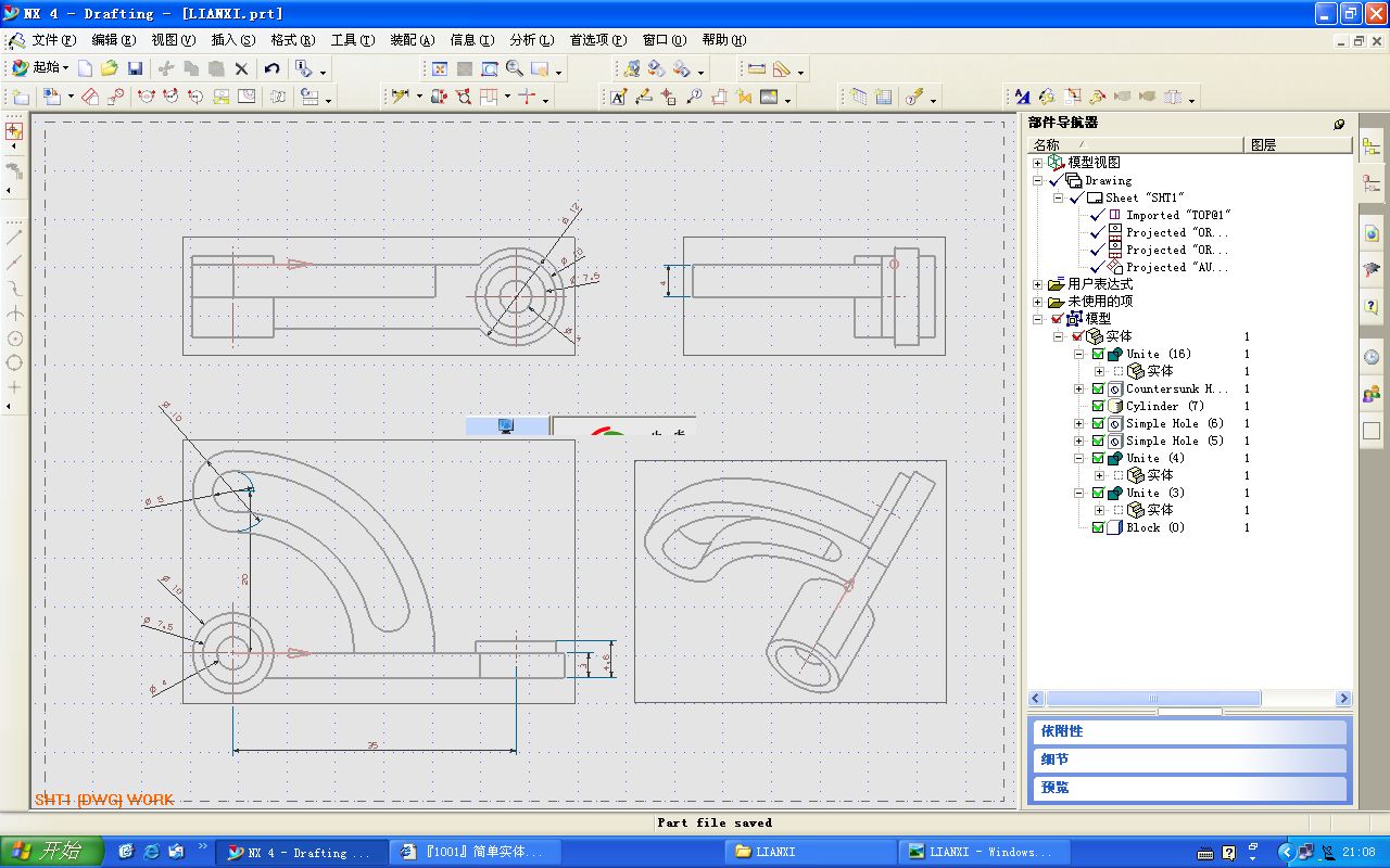

发表于 2009-6-14 22:13:47 | 显示全部楼层 来自: 中国山东青岛
版本4.0的。。希望有多多的这样的练习2 O; _" t5 m/ B, D- u7 S# t
! {: _* ?1 ]4 x* P+ f/ S8 g' {
[ 本帖最后由 wangping0211 于 2009-6-14 22:16 编辑 ]
bbb-99.rar
76.95 KB, 下载次数: 15
astrokylin + 2 参与练习!注意抓图规范

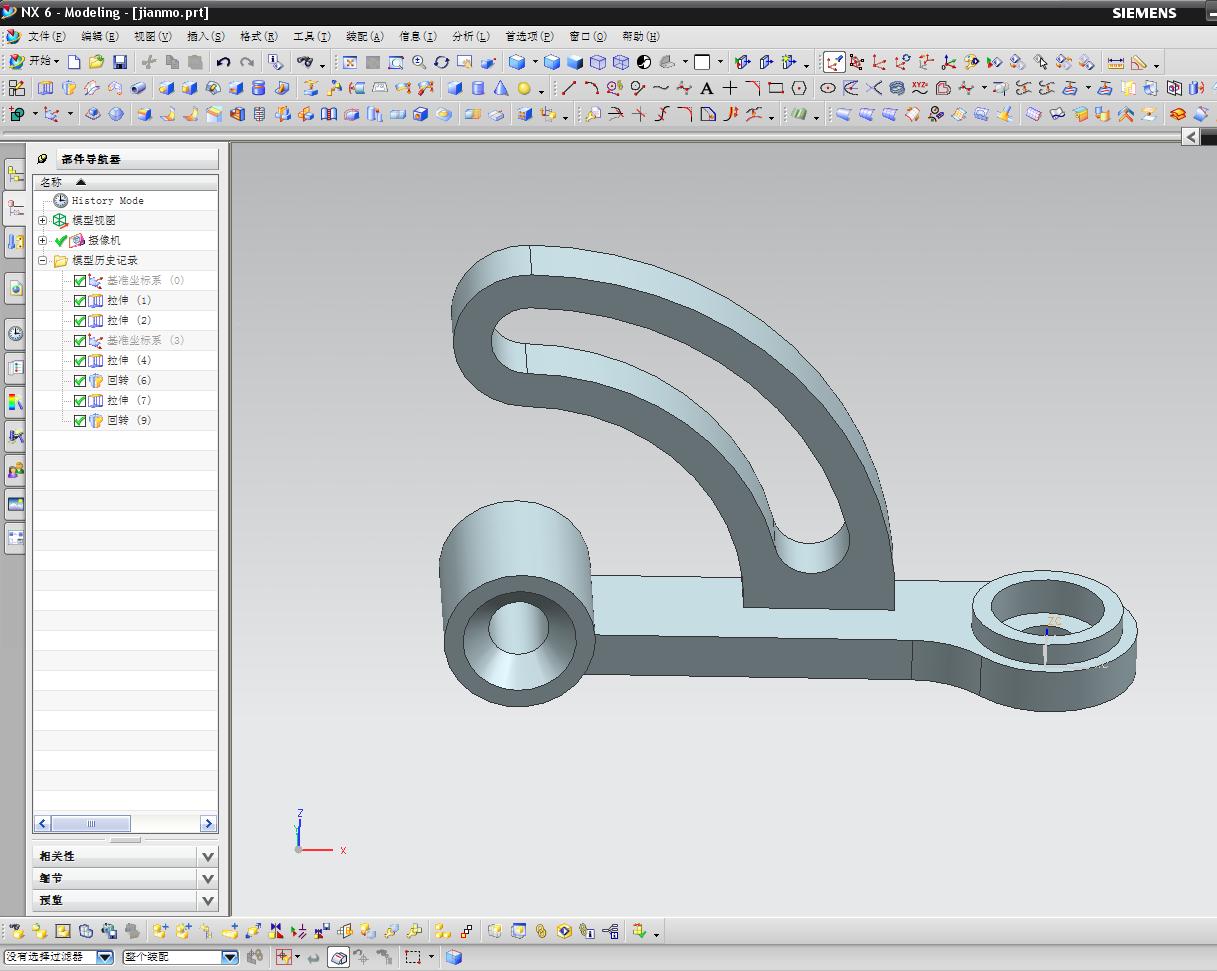

发表于 2009-6-14 23:30:40 | 显示全部楼层 来自: 中国北京
UG 6.0
4 o) E  m9 y' [3 s+ s( E0 {不会出图呢,去学习。9 x/ D" n% ^7 O1 e* \
jianmo.rar
81.93 KB, 下载次数: 9
astrokylin + 3 参与练习!

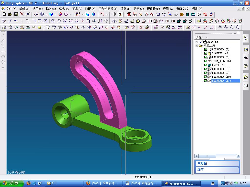

发表于 2009-6-15 06:48:12 | 显示全部楼层 来自: 中国浙江台州
nx2.06 B! G! N. b( o- t+ ^+ B: U( ?5 f
试着做了。
' a. H0 z3 j! N
: V9 d( I& p6 G( X" ~4 _; p$ a) U( E[ 本帖最后由 1t808 于 2009-6-15 06:50 编辑 ]
a2.rar
50.37 KB, 下载次数: 5

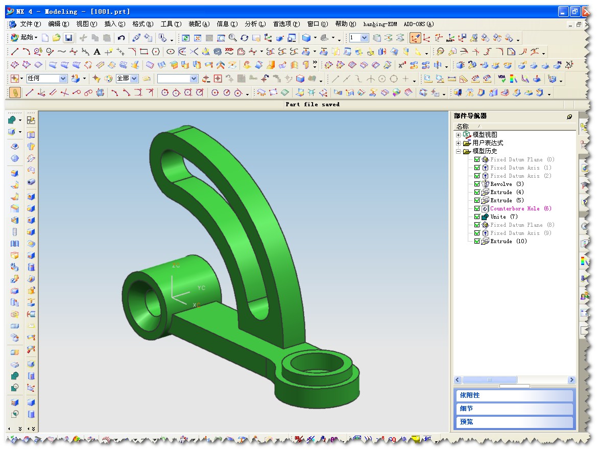

发表于 2009-6-15 10:54:13 | 显示全部楼层 来自: 中国山西临汾
参与一下。NX4作的。
1001.rar
70.19 KB, 下载次数: 8

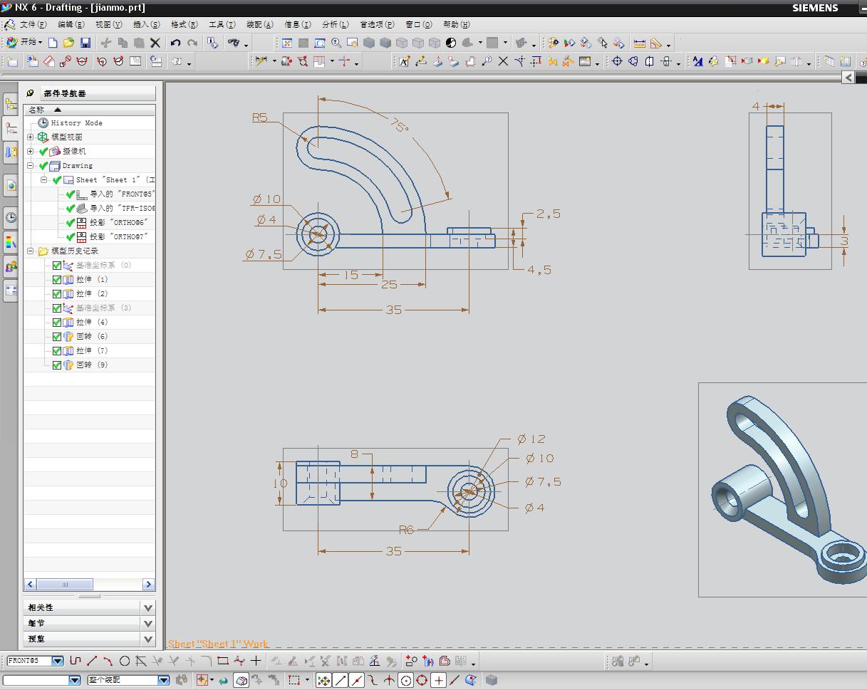

发表于 2009-6-15 16:12:30 | 显示全部楼层 来自: 中国北京
UG 6.0
6 n% r6 }, V6 ~2 S. G0 c& ~" M1 p补上5楼工程图" z: q& a% V* Q( X$ L4 o$ J
jianmo.rar
139.06 KB, 下载次数: 4
astrokylin + 3 工程图

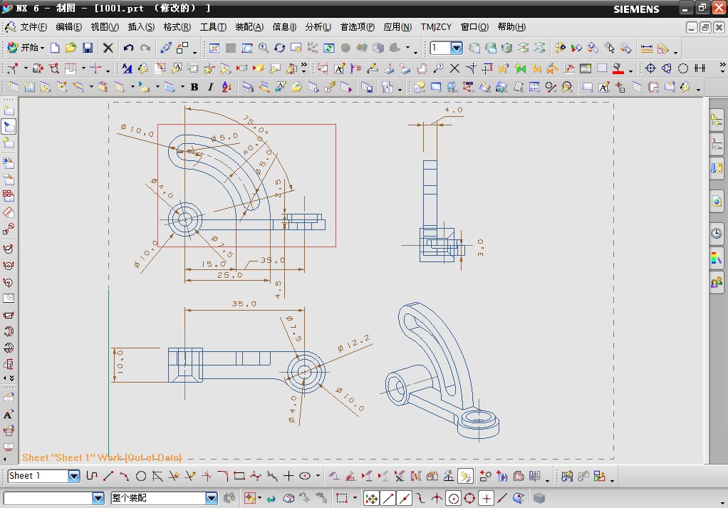

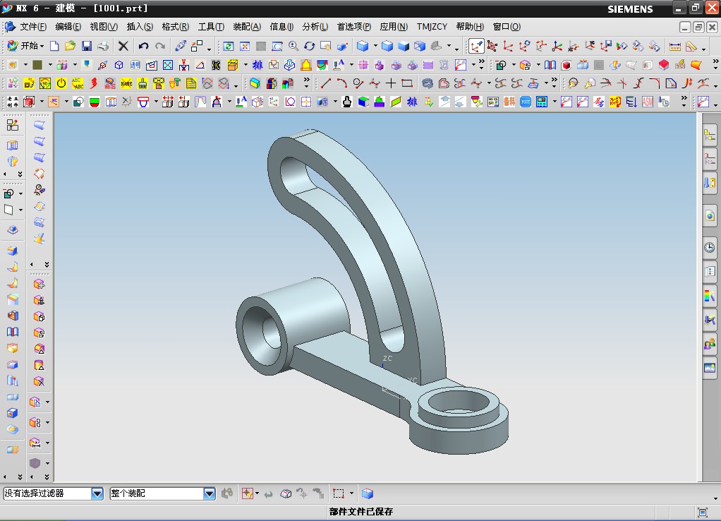

发表于 2009-6-15 19:20:39 | 显示全部楼层 来自: 中国浙江
NX6.0的
6.0的制图标注不好用
1001.rar
393.42 KB, 下载次数: 4
astrokylin + 5 参与练习!

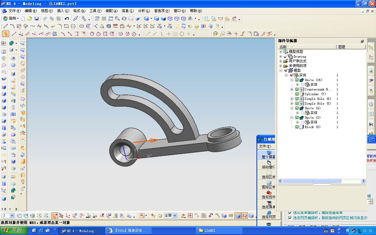

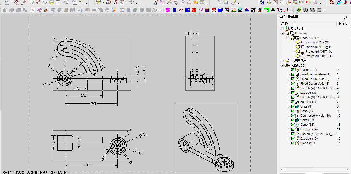

发表于 2009-6-15 21:13:37 | 显示全部楼层 来自: 中国山东
UG4.0; \% M1 S, U. }$ Q! x
( V( u5 Z* e* M* p  O( d" X' |, q LIANXI GONGCHENGTU.jpg / ?( H2 c1 T! ^( q9 U$ E
LIANXI.rar (55.33 KB, 下载次数: 2)
参与人数 1三维币 +6 收起 理由
astrokylin + 6 三维图+工程图。

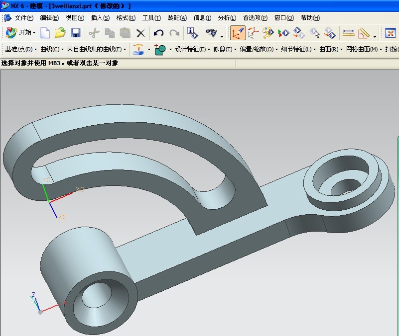

发表于 2009-6-15 22:09:42 | 显示全部楼层 来自: 中国湖北
交练习了
交练习了 看看合格吗?9 N# ^% O( C" x- q. K
0 J; w8 j. _8 z9 L5 Y6 n9 R[ 本帖最后由 astrokylin 于 2009-6-17 13:58 编辑 ]
3weilianxi.rar
220.5 KB, 下载次数: 2
astrokylin + 5 插图无特征树

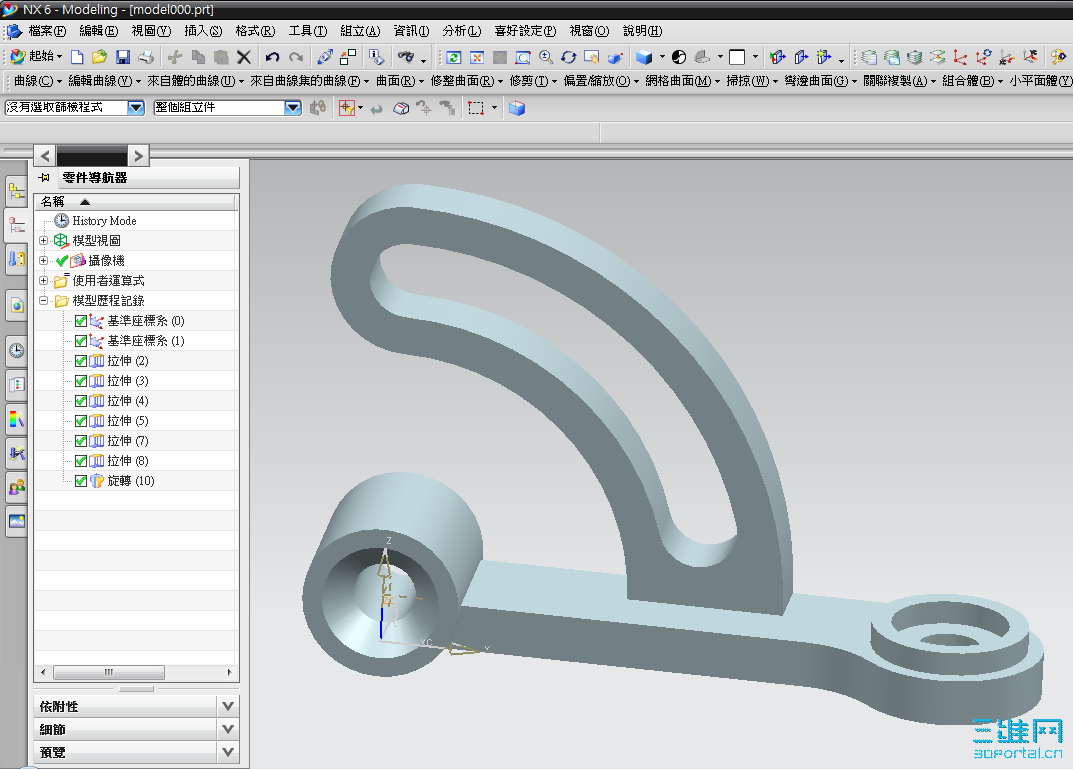

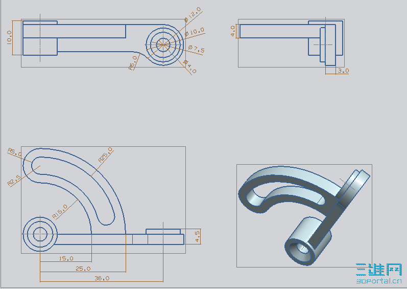

发表于 2009-6-17 00:23:16 | 显示全部楼层 来自: 中国台湾
練習一個 ,支持練習作題!只是非常不熟悉操作模式及特徵,土法煉鋼!
model000.rar
124.06 KB, 下载次数: 2
参与人数 1三维币 +6 收起 理由
astrokylin + 6 UG用的也不错啊:)
