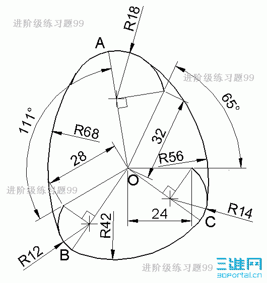

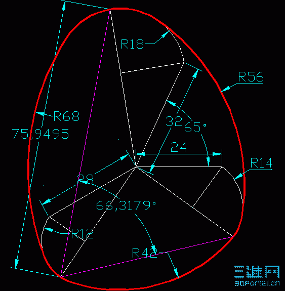

【进阶级练习题99】# F  p! P& @( s! T$ }$ g1 o- P
* ~6 V: x" q) i2 {( K8 N' V" u
求:
/ f9 c: w2 v8 ]+ w; x1. AB 之距离为何?
9 x9 ~9 b" \* H* v4 w' @: l         a. 75.9945     b. 75.9495     c. 75.4995
0 C' L5 I  q6 t- w; K; B% q2. ∠ABC 之角度值为何?# ^& c* G7 J5 K" }/ D6 j6 j
         a. 66.1379°     b. 66.3179°     c. 66.3719°
7 U" e7 F% B5 H2 j) s0 H3. 此图围成之面积为何?
8 q3 C8 o! p, |         a. 3741.6436     b. 3741.4636     c. 3741.3466
2 O3 t$ n0 q! }# p; s, X

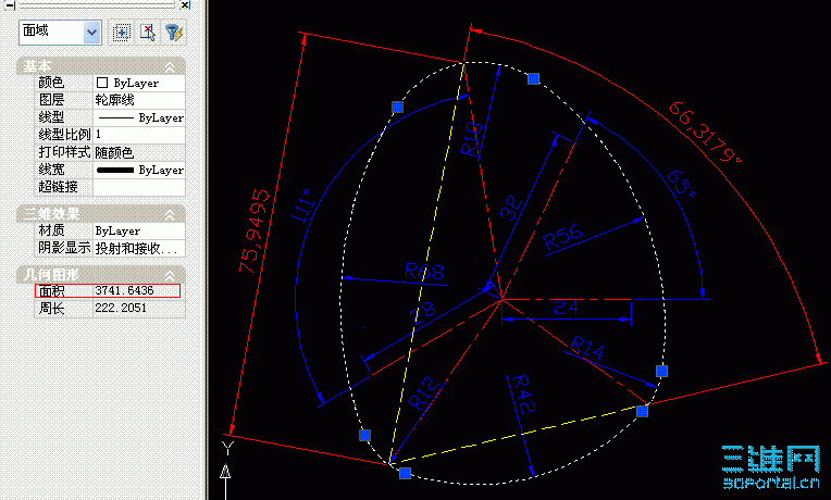

[localimg=1000,641]1[/localimg]

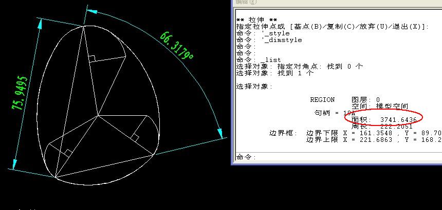

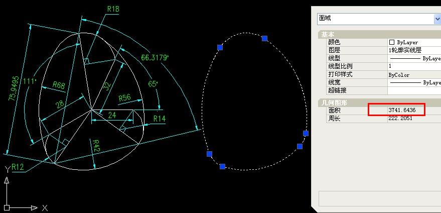

发表于 2009-6-17 22:41:05 | 显示全部楼层 来自: 中国上海
shaonx老师今天晚上把条件给全了,这就简单多了~~~4 m/ s+ m9 L+ V* D# N0 _
1. AB 之距离为何?
( F! e! E- M" {6 a# A# s     b. 75.9495
! u0 Z9 P( o. O: C) ?8 a2. ∠ABC 之角度值为何?
0 S0 ]/ L; C2 m/ o; x! J3 S     b. 66.3179°0 A' z, z* A/ |7 E  G' R
3. 此图围成之面积为何?9 S* p& w/ L! M8 ]( l$ S
     a. 3741.6436

发表于 2009-6-18 18:23:31 | 显示全部楼层 来自: 中国台湾
发表于 2009-6-18 22:05:13 | 显示全部楼层 来自: 中国台湾
【进阶级练习题99】
/ x( U, q0 B, C7 R) w1 t求:' i* q4 u# m$ z! X+ `; S. j0 e
1. AB 之距离为何?b. 75.9495; q: D# S" T8 N
2. ∠ABC 之角度值为何?b. 66.3179°
. z5 R- M8 o1 a5 E  G" c- j3. 此图围成之面积为何?a. 3741.6436
参与人数 1三维币 +10 收起 理由
2005llnn + 10 很好

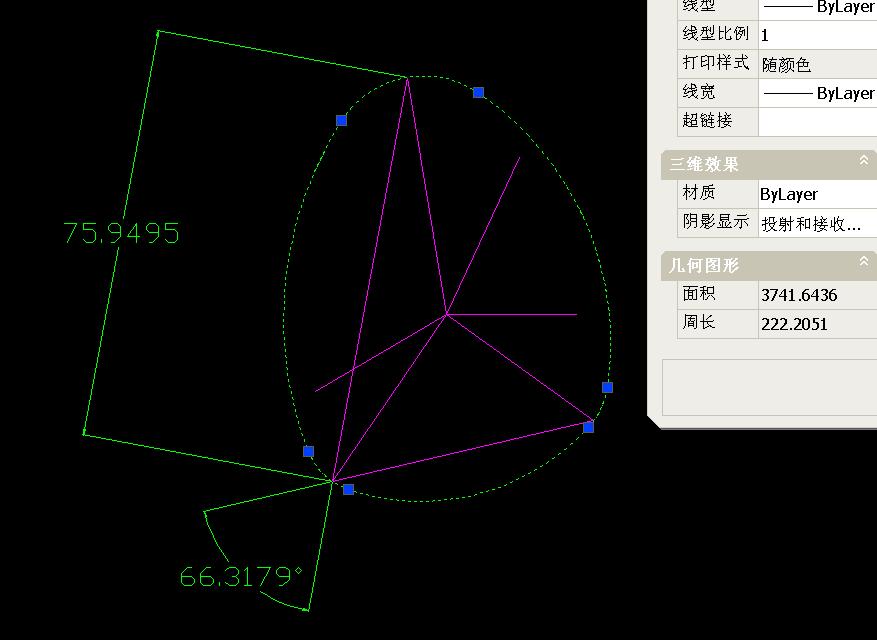

发表于 2009-6-20 16:17:54 | 显示全部楼层 来自: 中国山东青岛
交作业了 )2*( 7 b4 V/ b) N; d* }. s8 j, e
$ ^8 j7 }+ X2 @+ q: U2 z0 d; m( r# `8 b4 F# ^" @5 Q! J
答案:B   B   A

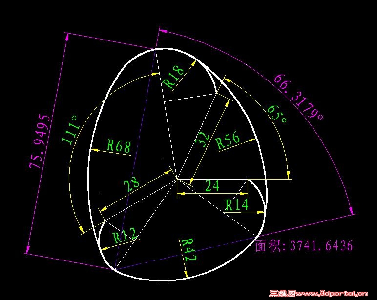

 楼主| 发表于 2009-6-21 17:39:07 | 显示全部楼层 来自: 中国上海
本题答案、解题以及动画演示已经发表,见:
" c- M4 _* P5 T, u% e" h( jhttp://www.3dportal.cn/discuz/viewthread.php?tid=752889&extra=page%3D1&frombbs=1

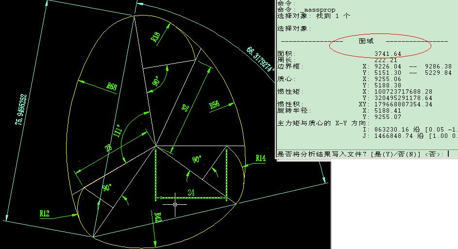

发表于 2009-6-22 19:28:38 | 显示全部楼层 来自: 中国上海
练习题99答案:1.b;2.b;3.a。

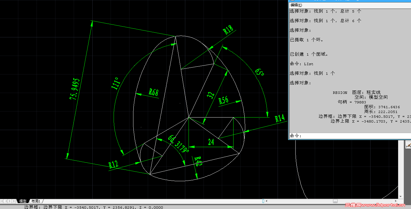

发表于 2010-2-25 23:50:33 | 显示全部楼层 来自: 中国台湾
1. AB 之距离为何?; O" g+ C4 E, F
         b. 75.9495
  F2 K$ L, m$ _2 d+ \4 J; U2. ∠ABC 之角度值为何?
" ~1 P' C4 A& U% c" O         b. 66.3179° : ?' ^4 X( L4 Q- @
3. 此图围成之面积为何?: ~/ n3 E( E1 o5 d4 O/ \8 Q! W
         a. 3741.6436
参与人数 1三维币 +8 收起 理由
2005llnn + 8 参与鼓励
