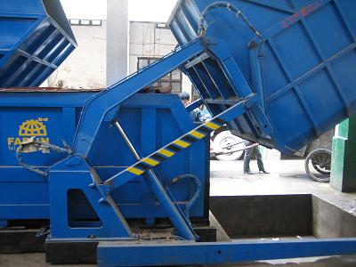

刚学液压,好多都不懂  请教个问题,液压系统中需要用到同步回路,因为是变负载,下降过程中还有结构的自重问题得采用平衡回路,我选用了分流集流阀,但好像没有叠加阀式的分流集流阀,是不是就不能用叠加阀式集成了,还是有什么处理方法。。。
. D$ _. n- j$ I' F+ q" k3 y; `还有个,系统是多执行元件,其中一缸最大负载为125KN,其他元件负载都远小于125KN,第二大的为25KN,该系统原型采用的是双联叶片泵,大的我初选设计压力为14MPa,小的选为4MPa,但是找不到高低压的双联泵啊,比如高压16,低压6.3的,有这样的双联泵吗?还是小的也用14MPa来算?或者选照选,泵却用两个都是16MPa的。。。

对问题的补充,选用分流集流阀是为了同步用的。其实第一个问题就是下图的举升机构,又要同步又要平衡选用什么样的回路好啊。。。
发表于 2009-6-15 20:38:08 | 显示全部楼层 来自: 中国广东东莞
又要同步又要平衡.* `. t% [6 y4 E1 N: N
, ~0 y; I+ c3 t: m7 l但你的举升机构看起来不是变载啊.难道里面装的东西不一样吗?
, G( ~0 H/ m. Y( Z/ }8 H7 o( G: k建议选用变量泵吧,为什么选双联泵呢?你节约什么呢?* \/ @  c2 v% N8 x) p8 _7 O6 ?
( F/ r$ F/ w6 |& e! L2 d并且可以选用同步马达为好,看起来你的同步精度应较高  y; B! r, a  o6 S4 f2 y" m; O% y6 ^

 楼主| 发表于 2009-6-15 21:59:11 | 显示全部楼层 来自: 中国福建福州
斗上去的时候重心会变的吧,液压缸上的负载就随着变化了
# s( b  D3 P% @* x% L6 a8 I8 l还有这个是机械同步机构,不需要同步回路了 我现在弄懂了
发表于 2009-6-15 22:13:28 | 显示全部楼层 来自: 中国内蒙古呼和浩特
对于不同负载的油缸的压力的实现,可以系统安装多个溢流阀和电磁换向阀组合实现多级压力调控,或者系统支路安装减压阀也可以实现。同步系统,如果是机械强制同步,可以不安装同步阀
发表于 2009-6-16 19:53:09 | 显示全部楼层 来自: 中国北京
回复
你用叠加式的阀吧 可以用A口或B口的溢流阀 只要几个缸不一起动作就可以实现不同负载动作了 要不各个支路用减压阀 不过我不喜欢用减压阀 呵呵
