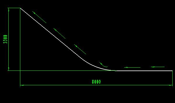

本人没有做过这方面的设计,但现在需要这方面的,请大家帮忙一下,下面图形中中间圆弧部分的皮带怎样才能使其不凸起。谢谢
发表于 2009-6-15 09:16:33 | 显示全部楼层 来自: 中国广东佛山
因为带是软的.如果要转向,也要是向下,而不是向上,
% y" z6 O" N0 v9 @& t% R$ ?所以可分成两直线部分.
 楼主| 发表于 2009-6-15 09:49:34 | 显示全部楼层 来自: 中国江苏苏州
改成直线,那皮带在转角处不会向上凸起吗

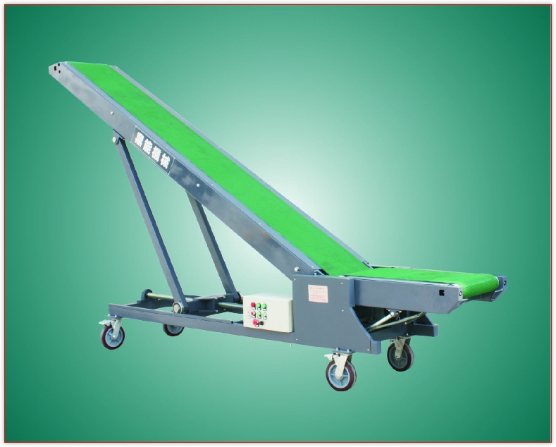

现有的爬坡输送机基本如5楼所言,看图就能明白;
$ u8 ^! V  [: C3 s7 |( u, ~' A4 q- a 1.JPG . i! Z% k7 H" u* u3 Y; L2 F/ e

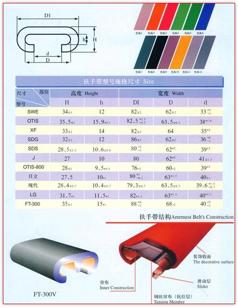

3 U& X; \  H# w8 W- [如果输送带结构采用电梯扶手带的形状,应该可以实现,但传动方面(主动轮,传动轮结构)需重新考虑;供参考!- i3 q1 [1 L/ N- V0 |
4.JPG 3 T0 ?# u" U: }$ G) x

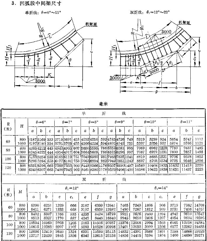

1  带式输送机的倾斜角度一般不超过18°,这是防止物料滚落。8 t2 m' _' P7 e) X' \3 L
2  在倾斜与水平交汇处,采用大的过渡圆弧,圆弧半径据倾斜角度不同取60—120米。在重力的作用下,保证胶带与托辊接触,不至于被拉起悬空。在设计时参照下面图表:
虎强 + 5 应助

回复 6# pss0902 和10#梦工厂的帖子
这种输送带一般是槽形的,弯曲处是不能加压辊的,因为一方面带是凹圆弧,更主要的是上面堆满了物料,加压辊会出事故的。带式输送机设计手册上的解决办法,就是8楼的用大半径的凹弧中间架,由于物料和带的自重,胶带和托辊始终是接触的。

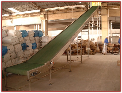

角度取决于你输送的物料和皮带之间的摩擦力,别的行业的参考数值并不见得适用于你所需要的场合。而这个角度如果确实太大,而且由于空间原因不能减小,你可以考虑适用一些特殊的皮带,比如上面带有用于增加摩擦力的突起的皮带,比如带有隔板或扒钉的皮带,都可以有效的增加皮带的爬升角度。我单位的皮带最大的角度曾有60多度。
