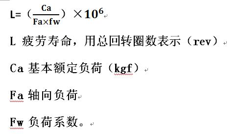

 楼主| 发表于 2009-6-23 09:51:07 | 显示全部楼层 来自: 中国广东惠州
滚珠丝杠的疲劳寿命类似于轴承:6 \# X+ ^' B: h% \. i( u
其计算公式:( t1 b3 V- n6 y
Lt=L/60n              Lt  疲劳寿命hr     n  丝杠转速rpm    L疲劳寿命,以回转圈数表示rev
" u7 Z4 j  x) J! d1 J: R% ~对于L的相关公式见附图
& ^  D0 v- C3 d. V0 p单纯的看寿命长短无意义,要看用在什么场合.
6 }' V* n( G0 H. m- _" p7 ^一般而言,对于设计寿命,有以下参考:
7 z5 p' ]# w' F0 k6 a- m工作机械....................20000小时
+ |" t, L1 J9 U4 k) W$ z产业机械....................10000小时) r! G* f9 i8 y
自动控制装置.............15000小时
7 h( d; D" Z3 }测量装置.............       15000小时
