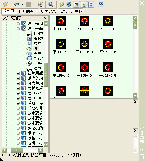

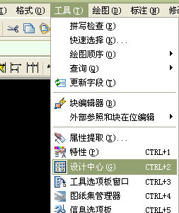

发表于 2009-6-15 13:03:26 | 显示全部楼层 来自: 中国江苏无锡
原帖由 114669338 于 2009-6-15 12:13 发表 http://www.3dportal.cn/discuz/images/common/back.gif' @2 ?# U! D, K3 ]6 |
楼上说的不错,我还想问一下,像你这样保存了之后怎么再在新建的图形中调出来啊?
% ~. e: b. g$ e( h$ N2 W麻烦你再说详细点!
0 [: m- T+ e. [! \
可以通过“设计中心”进行调用。
3 w2 V# v$ k# b' K. K/ N3 K  v% O使用方法:执行“工具”菜单下“设计中心”命令,调出设计中心对话框,选中所需块直接拖入图形中或点击鼠标右键执行“插入块”命令。$ W0 n9 N) q2 n: u3 G
. Y1 `% e! Q3 Hhttp://www.3dportal.cn/discuz/images/sanwei/attachimg.gif
2005llnn + 5 应助
