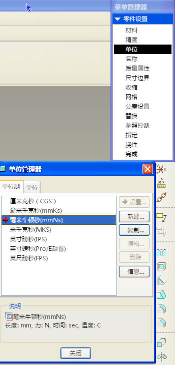

[已解决] 如何在PROE中设定一个零件的密度,并求出质量?
发表于 2009-6-15 09:56:42 | 显示全部楼层 |阅读模式 来自: 中国北京
在SW中可以设定质材(密度)  e) \+ H$ m+ g3 g1 P* F
然后评估出质量
0 d; ?2 ^( F6 b) t那么在PREO中如何设定一个零件的密度,并求出质量?7 j: n( v8 _+ n5 ~5 v9 z. Z
求详解!

 楼主| 发表于 2009-6-15 10:30:24 | 显示全部楼层 来自: 中国北京
吨/立方毫米
# B  G. P8 L: o. K10个数量级; F& y- x, l9 O/ e1 g5 a
我X !!!8 c+ i' R- x- n0 p
但愿我没弄错!

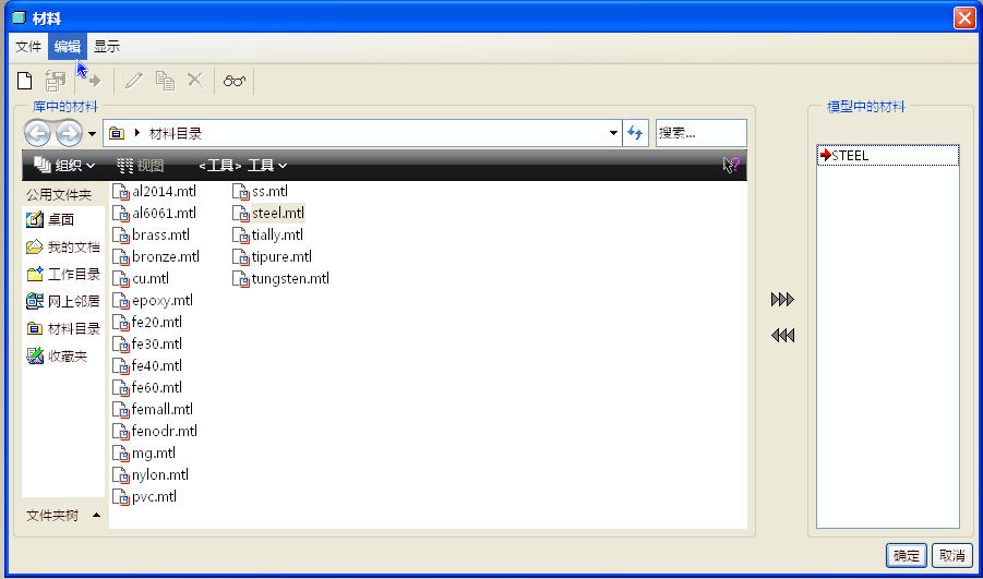

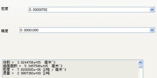

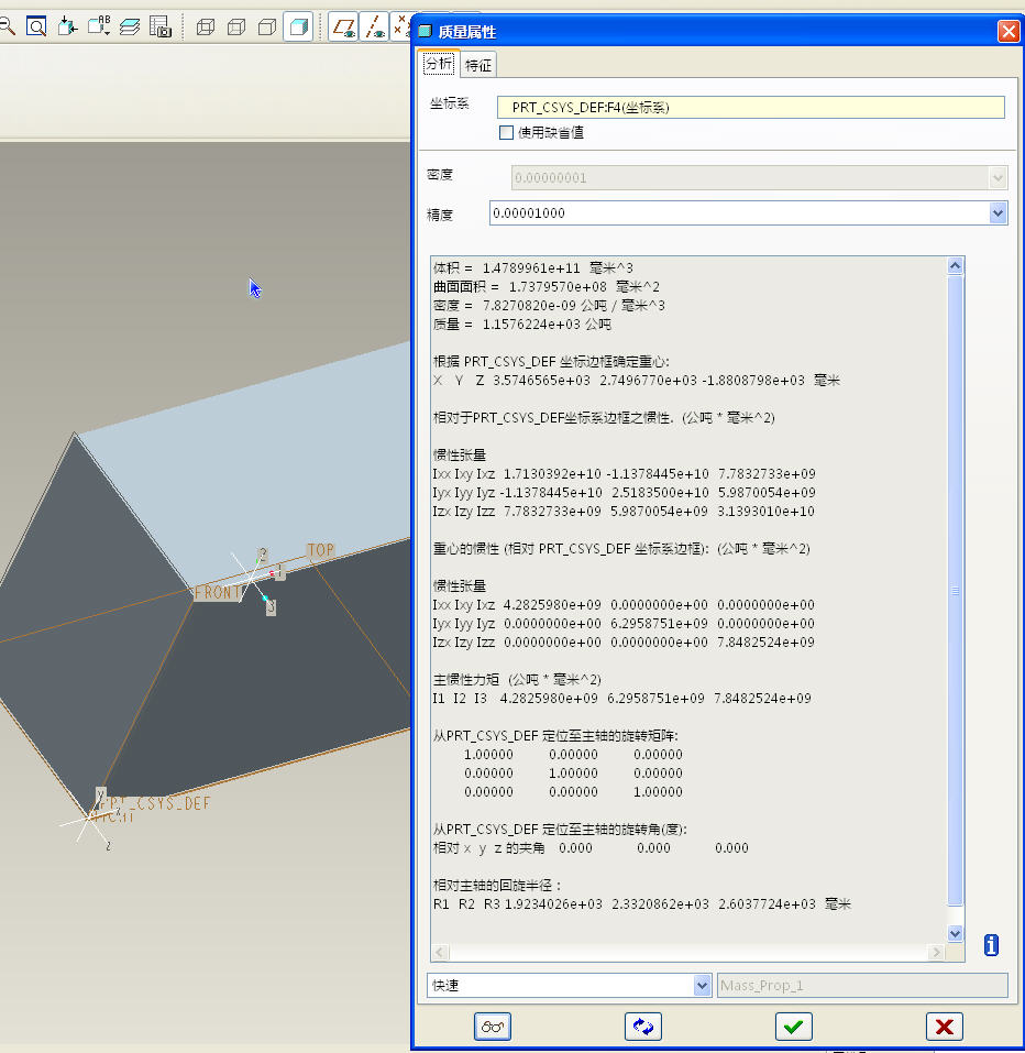

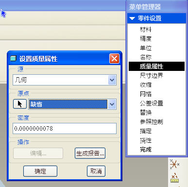

发表于 2009-6-15 11:27:31 | 显示全部楼层 来自: 中国湖南湘潭
首先设定单位如图1,然后指定材料如图2,再指定质量属性如图3,最后分析质量属性如图4.
