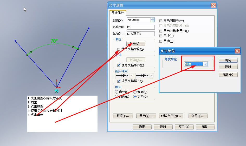

发表于 2009-6-15 13:14:13 | 显示全部楼层 来自: 中国北京
只是软件版本不一样,操作不一样而已了4 a% k$ U1 d6 E% A
08版的见附件图操作即可
