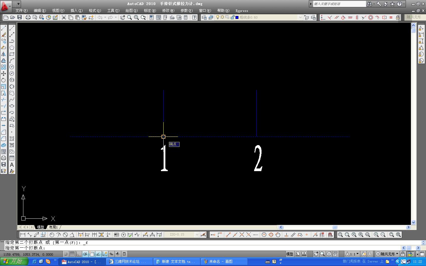

今遇到cad的一个小问题特发此帖请大家帮助一下,先说声谢谢了!5 p3 u# I. h# {
问题如下:第一步选择打断于点命令,见图片1# N* c3 U5 `( C# H: }
                 第二步在序号1处打断,此处没有什么问题,见图片2。

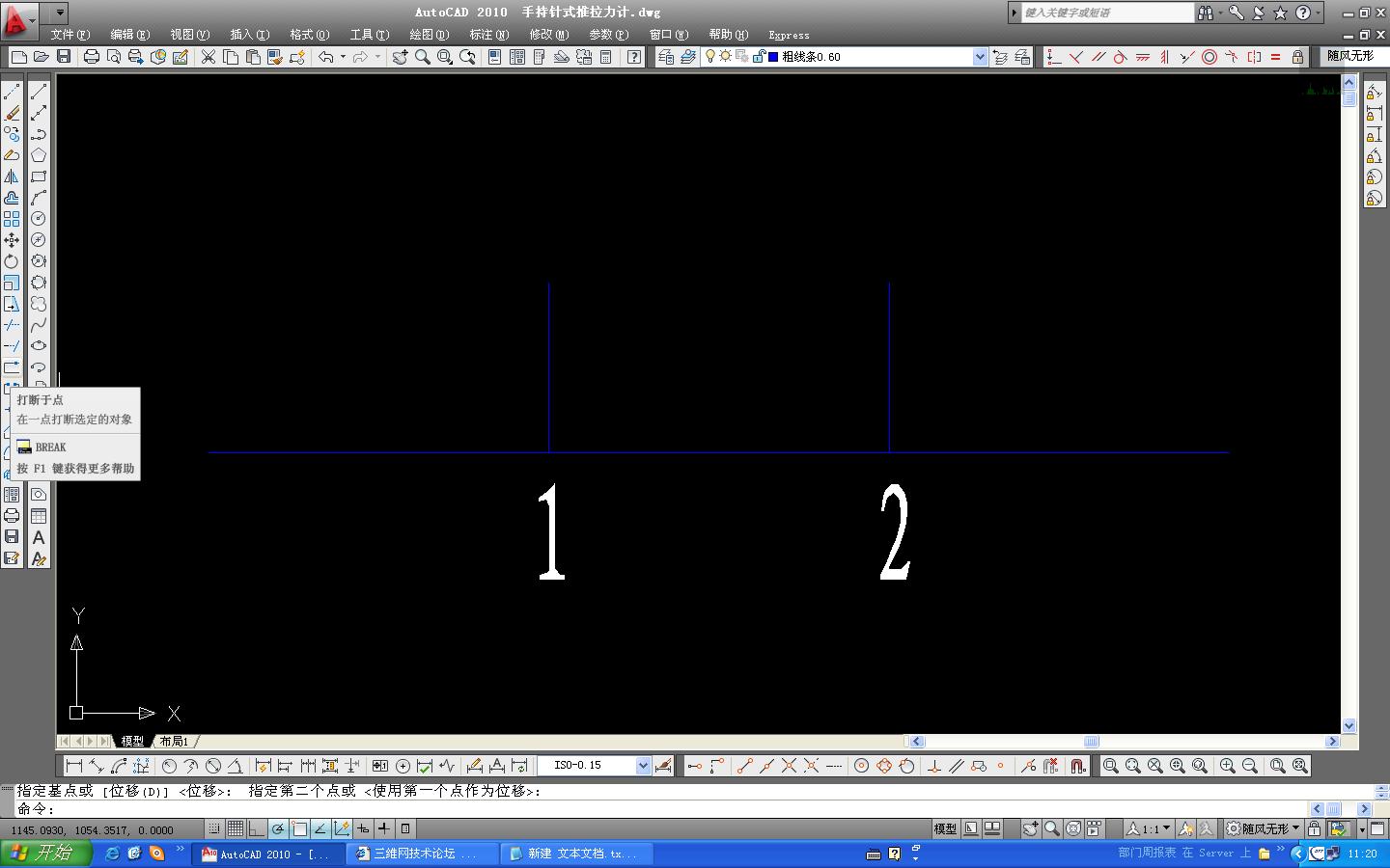

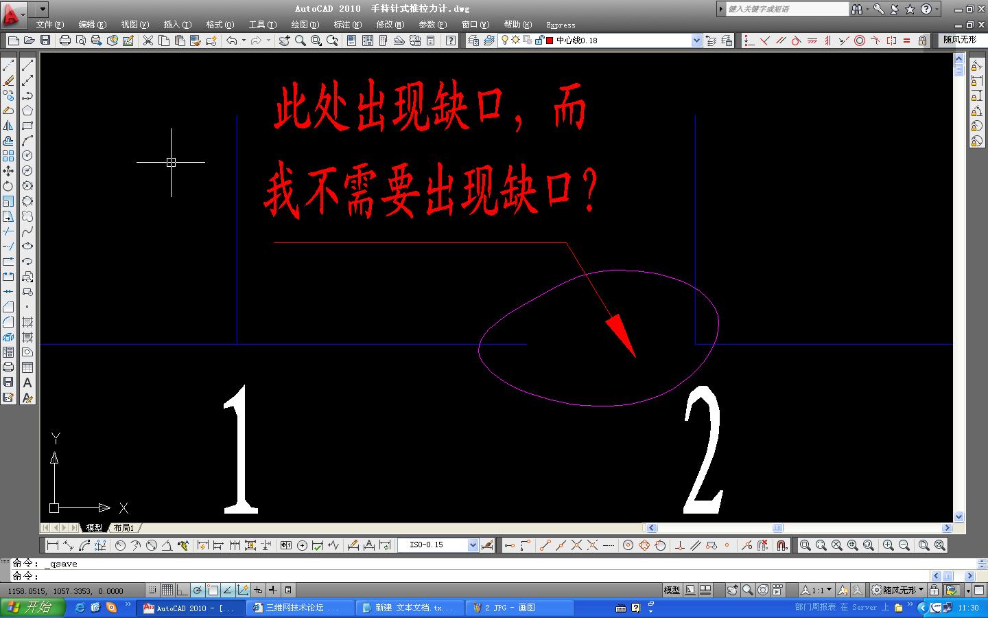

: t% {# T5 S* @( H; S$ K/ W                  第三步回车重复执行打断于点命令,并在序号2处打断,见图片3,此处问题出现,而我则不需要出现的缺口,
+ ?. k  ?" W) H- l% g$ l9 ~2 @                  我以前用的CAD2008版的也这个毛病,2004版的我试了一下不出现这种情况,望各位仁兄给解决一下。* Y  {4 c9 x0 U) l9 y7 I3 U/ x

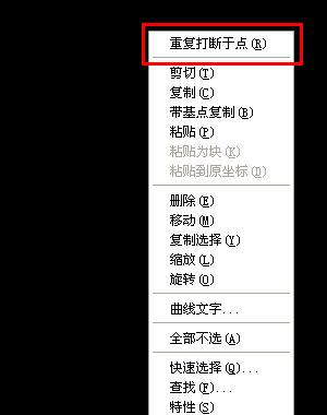

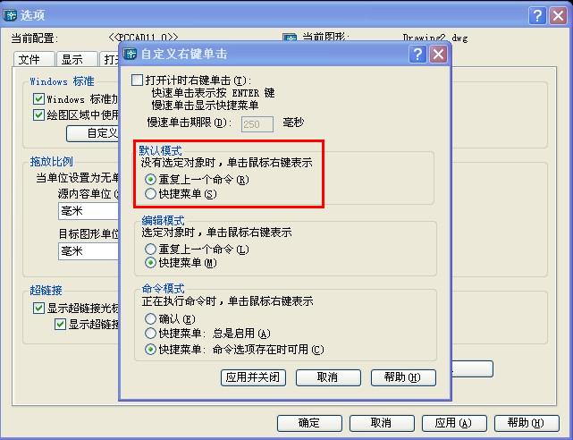

发表于 2009-6-15 12:12:16 | 显示全部楼层 来自: 中国上海
关于打断于点的命令...
7 F) Z0 K! N$ a如果在工具→选项→用户系统配置→自定义右键单击→默认模式里,设置成重复上一个命令,那么在使用打断于点的命令后,不选任何对象,右击直接重复打断于点的命令,这时打断于点的命令会变成打断的命令,而不是原来的打断于点的命令,即会出现楼主所说的出现缺口(见图1);而在工具→选项→用户系统配置→自定义右键单击→默认模式里,设置快捷菜单,右击再选重复打断于点,侧不会有这种现象(见图2)。CAD2004、CAD2007均是如此,不知何故,期待高手解答~~~

发表于 2009-6-15 12:53:00 | 显示全部楼层 来自: 中国江苏无锡
其实要想重复“打断于点”命令不能用在命令行里回车的方法,而应用在空白处点击鼠标右键后在弹出快捷菜单里选择“重复打断于点”的方法。

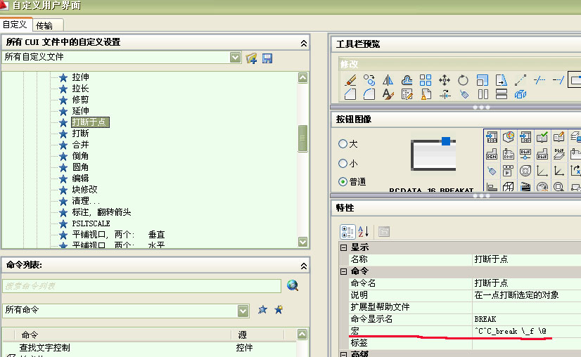

) t# ^4 f+ f3 O* r% @+ X原因分析:: ]2 b$ i% E3 V! m& \
点工具栏里的“打断于点”命令执行的是一个宏“^C^C_BREAK \_f \@",+ x2 }+ `+ {3 R+ u3 t+ Z
7 s& M4 i& ?; |) p/ n. m该宏执行顺序为
- {: d1 h8 W( [6 p* M# y命令: _break 选择对象:
$ L% J4 S2 h9 ~, l& r0 Q9 E4 [- ?6 f1 y1 R指定第二个打断点 或 [第一点(F)]: _f# L4 Z, d$ ]0 c5 t0 h
指定第一个打断点:* o  S8 v- O$ T/ z  ?8 l) [$ X
指定第二个打断点: @
5 v- y' \. R- A+ y: v6 ?0 ^: m其中红色部分是由宏自动输入而不是由操作者输入。3 B& l* v1 t/ _
如果是通过在命令行里回车的方法来重复”打断于点“则重复的是”BREAK“命令,程序不会自动输入”_f""@"所以就会出现楼主的情况了,而用点击鼠标右键的方法来重复“打断于点”则执行的是宏而不是命令,程序会自动输入”_f""@": g8 [6 v  h: H+ D
