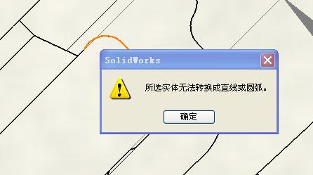

这个圆弧位置我不懂怎样标注 总是标不出来 不知道是怎么原因??* y. t1 B) ~/ q, l; a$ D7 j) ]

是不是可以尝试显示草图轮廓再标记呢?

可能你选的是个样条曲线而不是圆弧

直接用注释不久可以了,反正你知道数值时多少
