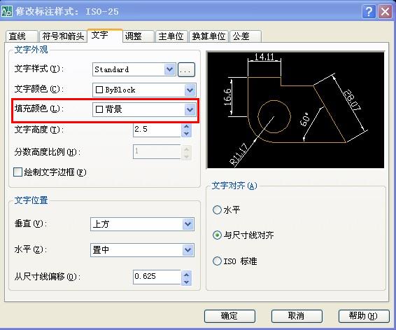

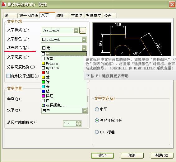

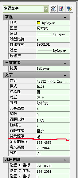

对于文字可以在“特性”面板里设置,对于标注可以在“标注样式管理器”里进行设置。
0 `/ E7 B9 x- N( ^# D 文字1.jpg     文字2.jpg

CAD2007以上版本才有楼上说的功能,CAD2004以前的版本是没有的,不过先标注尺寸(或输入文字)再进行图案填充,图案填充碰到文字时会自动断开避让文字的,图形线条就不行了。
