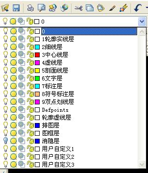

发表于 2009-6-16 09:36:08 | 显示全部楼层 来自: 中国山东聊城
1、对于初学者或简单图纸来说,完全在0层作图都没事!不会产生任何打印或其他问题。, W; a& ?2 y- E
0 v; m4 C4 N6 _# G, M
2、如果是复杂的图纸,正如2、3楼老兄所说,为了方便进行后续的操作,还是按照分层的好,如图所示:
6 _9 O8 ?9 A3 k( U8 d- T- G& w- m, O1 N) S$ |+ j# X7 ~
3、对于复杂图纸,因为0层是默认层,白色是0层的默认色,因此,有时候看上去,显示屏上白花花一片,这样做,. S! |# P" O% y- @" a
, r9 K! F- j- |) w1 ~4 T4 }+ p一般不可取。分层不光是在打印上有好处,而且在你的绘图管理是有好处。6 E& I. ^# n8 Z' o- q9 q
+ N! D$ _% t5 i( P  }/ A( |
4、对于0层的定义得看你怎么去管理了,一般习惯0层是用来定义块的。定义块时,先将所有图元均设置为0层(有
9 I* T' t  n, W# ~  J: U0 X: x: Z6 g% ]' O
! ]- ]0 y6 d' I" C2 m5 r) _+ i特殊时除外),然后再定义块,这样,在插入块时,插入时是哪个层,块就是那个层了。
3 X; S; o' y7 ^' y- G/ v0 h
* D0 n( e1 x$ o5、块的管理是可以设定它到任何一个层里,不用管什么0层1层的,只要你分好层去管理就行。
woaishuijia + 5 技术讨论

 楼主| 发表于 2009-6-16 18:51:02 | 显示全部楼层 来自: 中国广东珠海
原帖由 yulongfan 于 2009-6-16 09:36 发表 http://www.3dportal.cn/discuz/images/common/back.gif
1 E" z2 E1 ]& ~* r2 N1、对于初学者或简单图纸来说,完全在0层作图都没事!不会产生任何打印或其他问题。
( U1 o) M: ]3 b, d0 q1 ~' B
+ d5 |  C) x3 ?; `( I# c2、如果是复杂的图纸,正如2、3楼老兄所说,为了方便进行后续的操作,还是按照分层的好,如图所示:* O5 n; x6 ]& p/ }! i
1339435
& E4 C4 x; o  a
4 G0 e! U2 K1 T# w- B! t: U  I! o3、对于复杂图 ...
; K2 A: }. O/ C* v  }4 f
受教了。说0层打印不出所以不用0层,这个我不认同。
