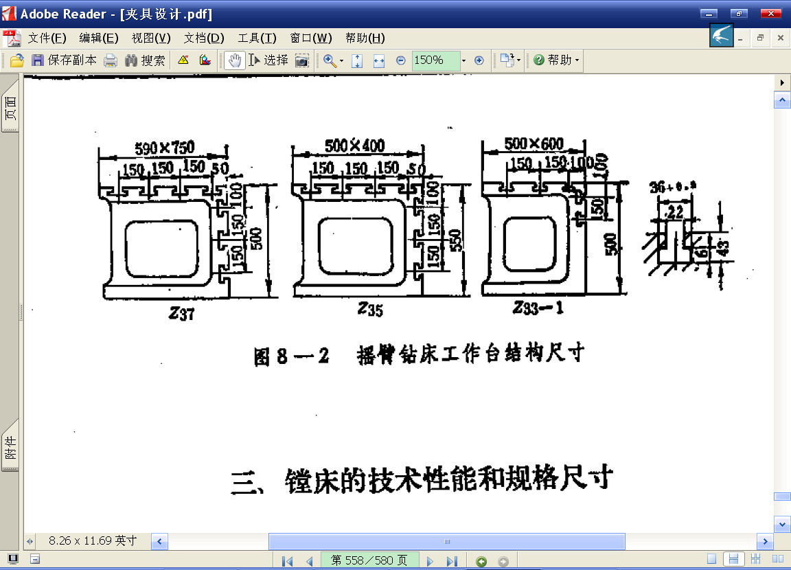

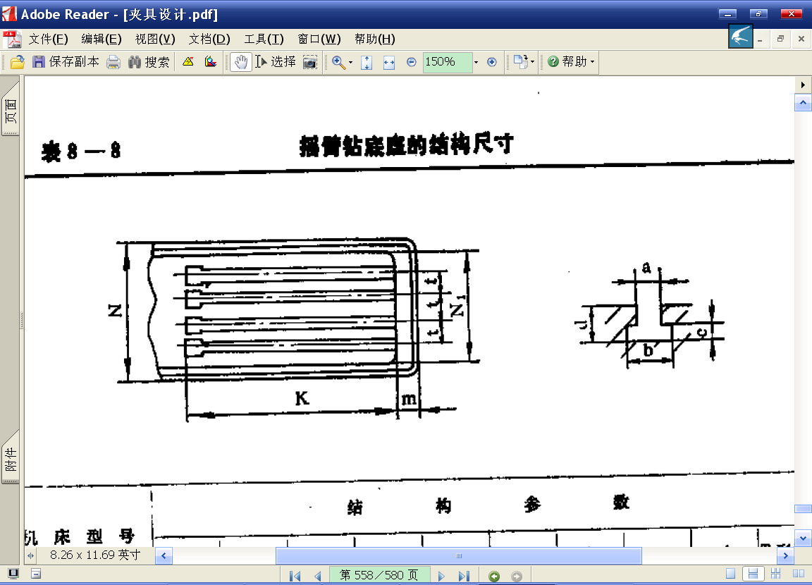

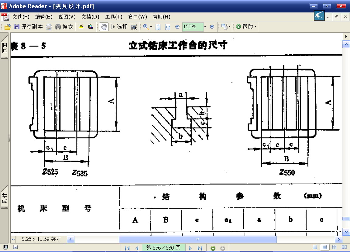

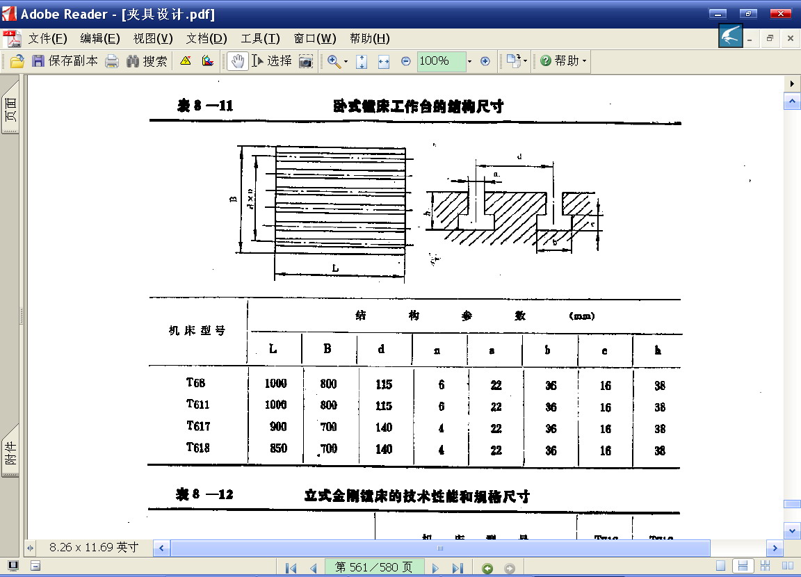

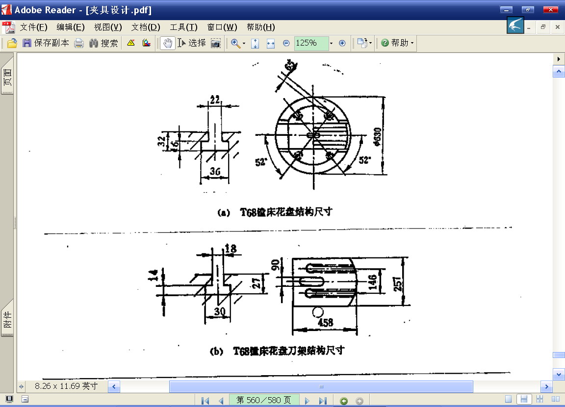

部分机床的固定式T型槽工作台的标准

您好,多谢,我也看到了这个标准,只是觉得这个标准只是给出了T型槽的规格,并没有给出在工作台上使用的T型槽时,T型槽之间的间距是多少,一般多大的工作台排布几个T型槽

您好,我做的是立式铣床,那其工作台如果没有标准的话是否可以类比您给出的工作台型式?多谢
