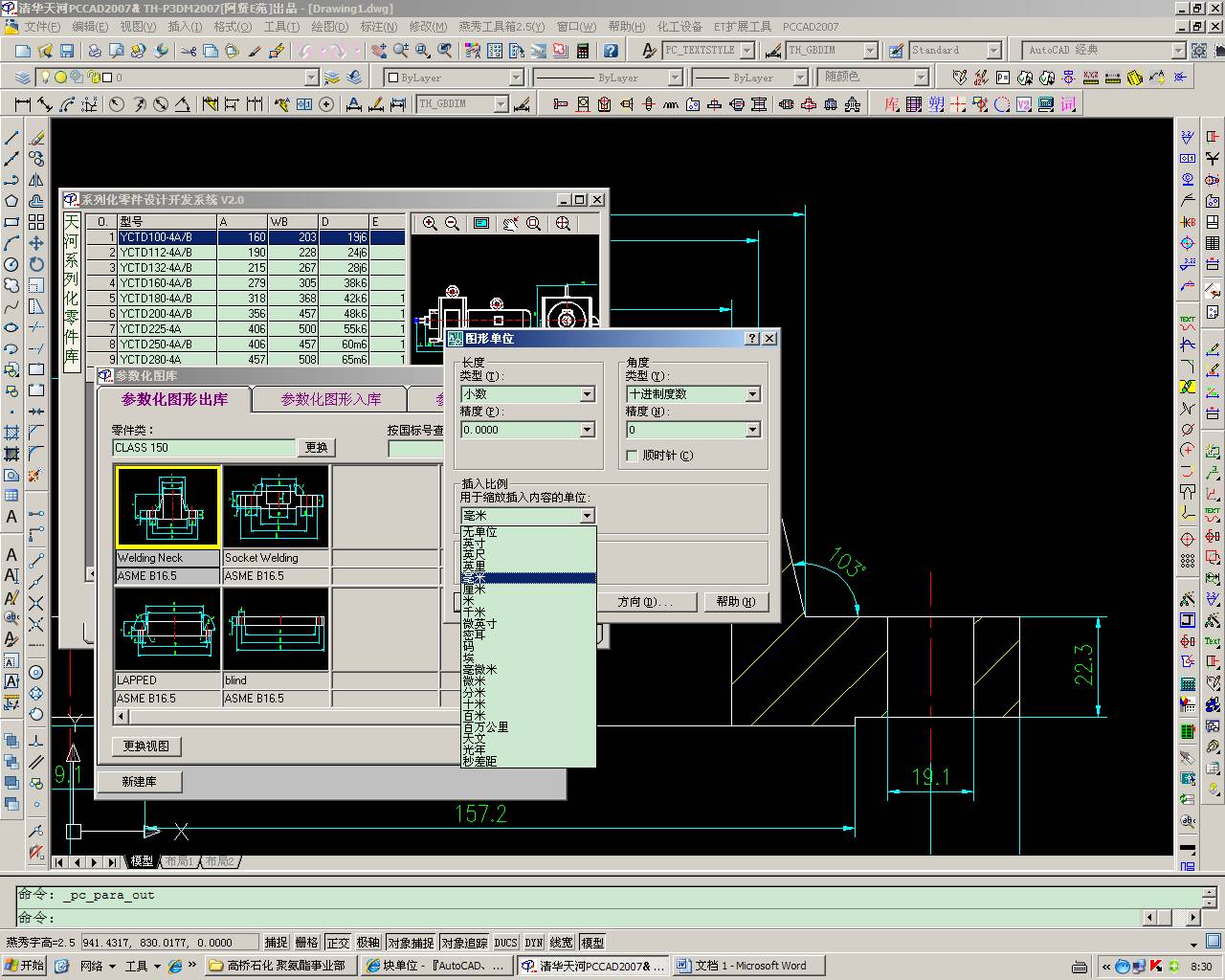

各位大虾,本人这两天遇到这样的问题,我在插入块是块单位显示为英寸
* f  k6 ~& R0 }% Y" m* v3 N怎样改为mm请帮我一下

将块文件打开,在菜单 格式--单位 中将英寸改为  无单位  或毫米

打开块文件,在菜单"格式"--"单位" 中将英寸改为  无单位  或毫米  u8 M) v9 r2 T. A. ?6 r7 ]1 P3 n/ _

3、4楼的方法都可以解决,不过4楼的方法简单一些
