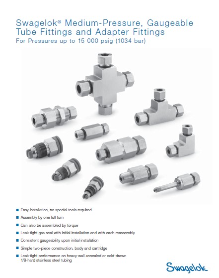

发表于 2009-7-5 14:46:26 | 显示全部楼层 来自: 中国浙江温州
世伟洛克® 中压可检测卡套管接头和转换接头
1 a. Q9 J7 `. ?/ Z5 h
世伟洛克中压卡套管接头可在最高 15 000 psig (1034 bar) 的应用场合提供无泄漏气体密封和抗振动能力。
& Q+ j# ^; t0 h+ p
' U8 X" o- a3 F9 \6 {# S- T
http://www.swagelok.com.cn/images/cmi/_Fittings/MP%20fittings/MP.jpg规格- E9 L; s: y/ H4 j, Q4 Y
压力额定值
, K* u, @9 a* ~1 c) X温度额定值- E- f: ]4 J( u4 A
材料
! L7 @, b5 g1 m" E端接0 Y  l! b0 ]- I8 c8 m* [
• 类型
; ]9 [# \9 }- {- v4 W• 尺寸
/ W2 P7 {( z3 M4 B. w& \配置
8 s; E  [% ~8 K. L. l' J最高 15 000 psig (1034 bar)  C# h! F6 T  j0 ^
最高 537°C(1000°F), o+ b! }) ?: {2 q3 Y' b
316 不锈钢
0 e+ Z. n- L8 s8 U, p0 g3 F/ g/ e( f8 w+ E1 D3 f
世伟洛克卡套管接头、外螺纹 NPT、外直螺纹
, [0 ]* `4 g+ D3 S, r& q7 {1/4、3/8、1/2 in.- M% s# G1 P! s( w2 V4 c
直通、弯头、三通、四通
MS-02-335.PDF
1.18 MB, 下载次数: 5
