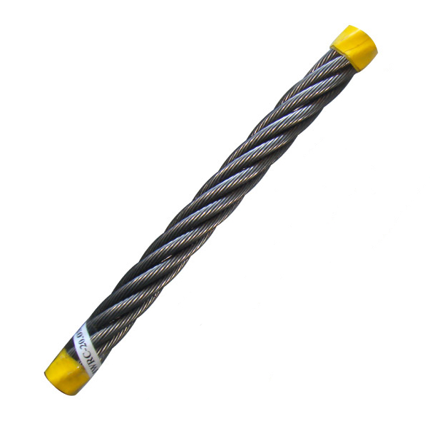

就是这样的图片,想用cad画出来,但是想不到用什么方式,请各位给个教程或者绘制步骤都可以,谢了!

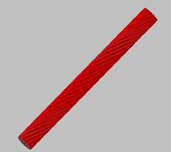

用2008以上版扫掠扭曲

 楼主| 发表于 2009-6-15 22:01:09 | 显示全部楼层 来自: 中国北京
回复 2# newdhj 的帖子
恩,多谢楼上的newdhj 大大,现在已经会了,真的谢谢!/ Z5 |# n  r% |" l: R* {$ e" q

扫略可以理解,如何扭曲?是扫略之后再扭曲么?

扫略命令选择对象后,输入T然后输入扭曲角度,因为07版只能小于360度,而08以上就没有限制了,所以象钢丝绳就要用08以上版了
