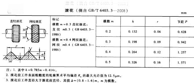

请问大家谁有滚花标注要求,有一张图纸标注我不是很清楚是什么意思请大家帮忙解释一下:“表面指纹滚花0.05/20mmt=1深0.3”( z6 V/ n; U+ R5 Z' F& t% [4 a
我在机械手册上查到了一个但是介绍的内容太少了,现在传上来与大家分享一下,不知道大家有没有老标注或更多关于滚花的要求

见GBT6403.3-2008 滚花
发表于 2009-6-18 08:41:50 | 显示全部楼层 来自: 中国山西太原
我国滚花标准(GBT6403.3-2008)中有两种滚花形式,即直纹滚花和网纹滚花,没有指纹滚花。这种指纹滚花节距(相当于下表中的P)为1mm,深为0.3mm,相当于表中的h=0.3/2mm=0.15mm。0.05/20mm中20mm是宽度,0.05mm可能是模数。
