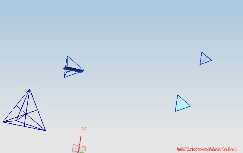

发表于 2009-6-20 23:44:07 | 显示全部楼层 来自: 中国江苏苏州
来一个ug6
想到了用什么方法其实很简单

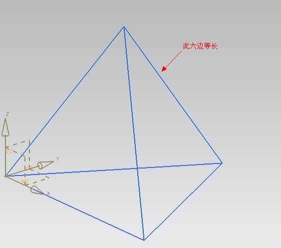

发表于 2009-6-21 01:26:31 | 显示全部楼层 来自: 中国上海
画一正三角形,拔60度的锥度即可
发表于 2009-6-21 11:04:08 | 显示全部楼层 来自: 中国江苏苏州
原帖由 学UG 于 2009-6-21 01:26 发表 http://www.3dportal.cn/discuz/images/common/back.gif
* ]* N2 F& h/ Q5 [( b$ t! }画一正三角形,拔60度的锥度即可
8 W! j) `3 A4 L$ y* ~
这种做法:六边不相等了吧!其实画正三菱形是最简单的空间几何问题!

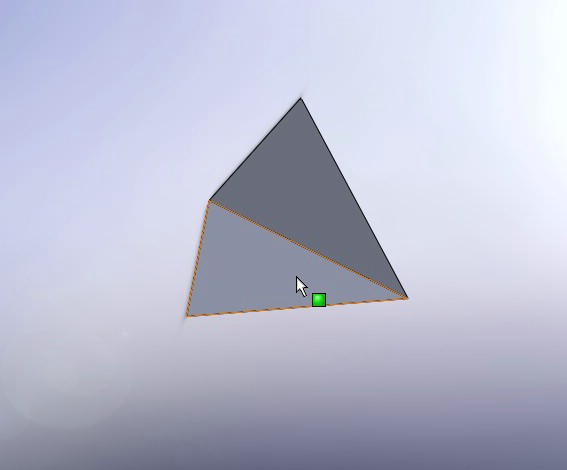

发表于 2009-6-21 13:52:59 | 显示全部楼层 来自: 中国浙江舟山
用SolidWorks来一个

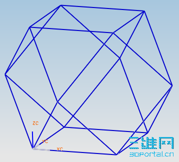

发表于 2009-7-6 01:15:48 | 显示全部楼层 来自: 中国广东深圳
画立方体 连对角线 编辑线 连线 OK
333.rar

发表于 2012-1-8 13:26:57 | 显示全部楼层 来自: 中国广东佛山
通过实验,不需要任何的定理,即可画出,各位大大拍砖
' y/ R- Q9 f6 Z" g/ a2 d4 g+ a楼主同意,在上视频,UG做的 未命名.jpg
