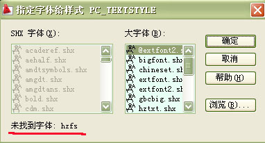

其实在打开文件程序要求指定字体时,从对话框里可以发现缺少的是什么字体。
& s; b0 d" S3 \6 Q$ M 字体.jpg 0 M2 R) b& `. N" F2 U( a
缺少的字体楼主可以从贴子:各部分版本的AutoCAD软件下载及1319个AutoCAD字体下载处下载。
